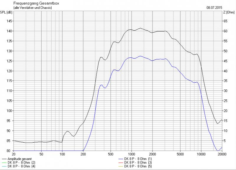

        mit dem Leistungswirkungsgrad habt ihr sicher recht. Aber: wenn alle 5 Teile auch elektrisch parallel geschaltet werden, muss es nicht noch mehr werden? Mein Gedankengang: 2 Chassis parallel bringen +6dB, 3dB für die Verdopplung der Membranflkäche, 3dB für die Verdopplung der Leistung. Dann müssten die 5 Teile doch auf rund 140dB kommen, natürlich mit der 5-fachen Eingangsleistung.
        Hab das spaßeshalber mal in Boxsim simuliert: 5 Stück DK8P, den Verstärker so hoch eingestellt, dass einer ca. 127dB hat. Alle 5 parallel bringen dann ca. 140dB

            Fünf Lärmquellen (fünfmal die einfache Leistung) können, wie ihr schon gemerkt habt, unterschiedlich viel Lärm machen. Die erste Adresse für Audiofragen klärt eigentlich alles: http://www.sengpielaudio.com/Rechner-spl.htm
            Ein Ding lärmt alleine mit 127dB, insgesamt fünf lärmen inkohärent 7dB lauter. Sollten die allerdings mal zufällig alle denselben Ton spielen, sind 14dB drin.
