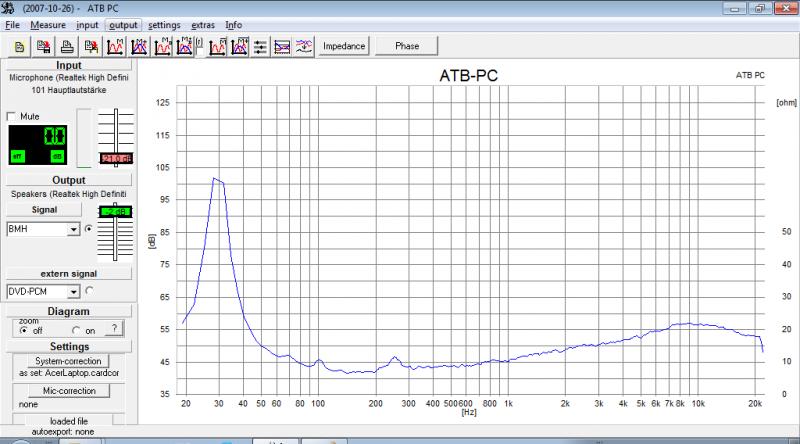

    seit etlichen Jahre messe ich mit ATB Pro die TSP meiner Chassis und das hat auch immer ganz zuverlässig geklappt.
    Meine letzten Imp-Messungen sind allerdings plötzlich "verzappelt", überall sind kleine Spitzen und die errechneten TSP sind auch völlig daneben (Membrangewicht immer viel zu hoch).
    Am Messaufbau hab ich allerdings nichts geändert. Die Chassis stehen auf einer dicken Schaumstoffmatte, das Zusatzgewicht ist meist, je nach Chassisgröße, eine kleine Tasse, mit der Öffnung nach unten auf der Staubschutzkalotte stehend.
    Angehängt, hoffentlich sichtbar, hab ich mal 3 Screenshots.

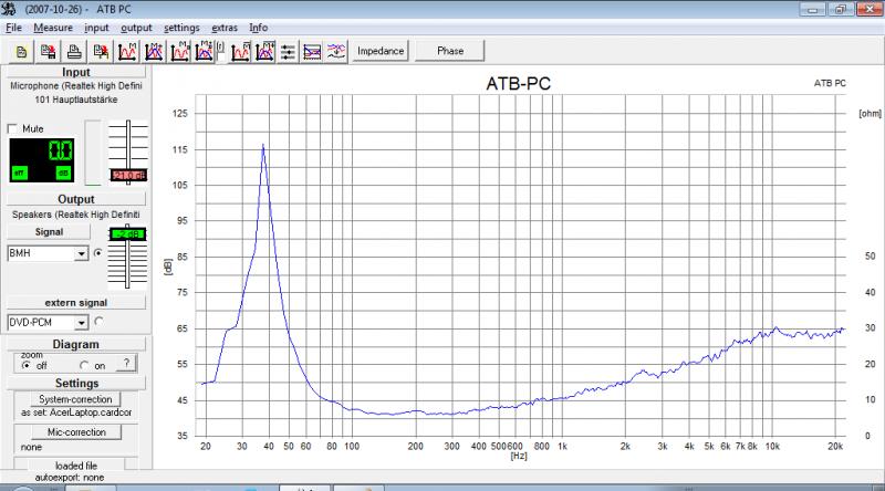

    Nr1 ist ein 15-Zöller ohne Zusatzgewicht, zappelige Kurve
    Nr2 dito mit Zusatzgewicht (das ist noch eine gute, oft gibts sogar 2 Spitzen)

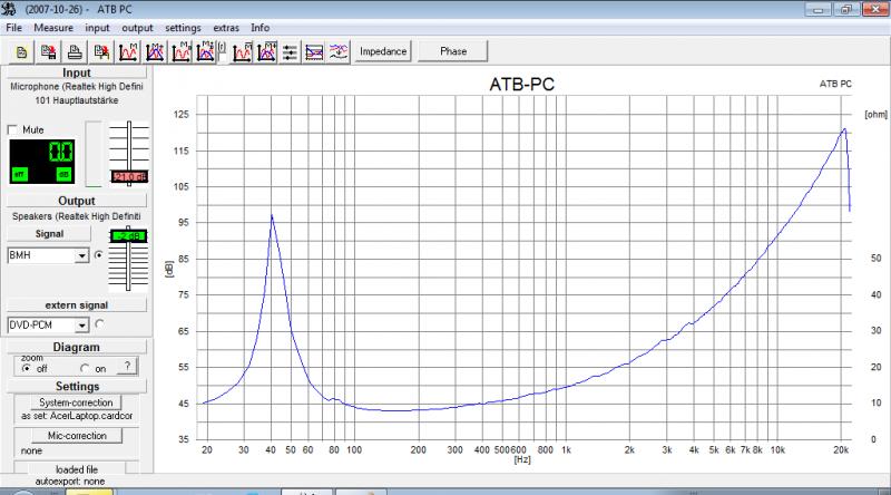

    Nr3 ein Beispiel einer Messung von vor 3 Jahren, eine glatte Kurve wie sie aussehen soll
    Ich bin etwas ratlos und auch schon ein bisschen verzweifelt. Ich hab die Kabel vom CD-Player-Lineausgang Richtung Messbox nachgelötet, da dort ein Wackler drin war. Keine Änderung. Weitere Fehlerquellen fallen mir nicht mehr ein.
    Habt ihr irgendwelche Ideen?

    Stell die Chassis mal auf festen Grund
    Könnte mir vorstellen, dass die Schaumstoffmatte für die Zappeligkeit sorgt.

          Wir hatten mal ein ähnliches Problem (nicht mit ATB Pro sondern mit dem alten ATB). Das lag daran, dass die Messspannung viel zu gering war und Rauschen mitgemessen wurde.

            Bedeutet "zu geringe Messspannung", dass der Ausgangspegel des CD-Players einfach nicht ausreicht? Bei ATB wird ja mit dem Line-Out-Pegel des CD-Players gemessen. Ob es auch per Verstärker (Lautsprecherausgang), mit höherem Pegel funktioniert, muss ich erst einmal herauskriegen.
            Weiß nicht genau, ob die kleine Messbox das aushält. Habt ihr damit Erfahrungen?
            Andererseits hab ich die oben gepostete schicke und glatte Kurve natürlich auch mit Line-Out-Pegel erzielt. Könnte aber sein, dass das damals ein anderer Player war.
            Erstaunlich auch, dass bei der verzappelten Messung im Bereich über 10kHz die Impedanz so abschmiert und nicht weiter ansteigt. Das ist doch nicht normal.
