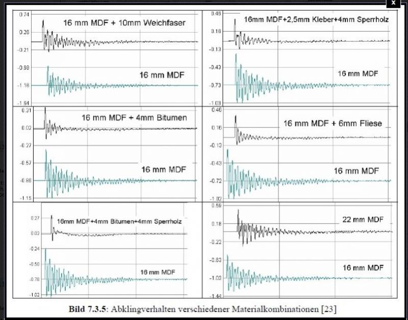

    da ich zur Zeit die Concorde baue und bei dieser ein Bitumen-Sandwich aus 4,5mm Bitumen und 4mm Sperrholzplatte ferbaue, wollte ich wissen, was für Unterschiede zwischen dem Nacktem 19mm MDF und der Sandwichkonstruktion bestehen.
    Gemessen wurde lediglich die Mittel-/Hochttonkammer. Diese wurde von hinten und Seitlich mit dem beschriebenem Sandwich ausgestattet (seitlich lediglich Bitumen ohne Sperrholz, wegen Platzgründen, TT).
    Zur Schallerzeugung wurde eine Classic 200GF genutzt, TT abgeklemmt, damit nur TI100 und G20C Spielen. Messerbeich war ein sweep von 500Hz bis 20kHz.
    Ich möchte hier betonen, dass der Messaufbau, die Durchführung und auch das Equipment sicherlich nicht auf dem Niveau einer uneingeschränkt nutzbaren, wissenschaftlichen Arbeit liegen. (die Diskussion wird trotzdem kommen)
    Die Classic wurde so positioniert, dass MT und HT auf Höhe der Kammer der Concorde liegen.
    Das Mikrofon, ein UMIK-1 von MiniDSP, stand in der Concorde auf halber Höhe der Kammer und auf diese gerichtet. Die Positionen wurden mit Gliedermaßstab gemessen, sodass bei den verschiedenen Gehäusen gleiche Bedingungen vorlagen.
    Es wurden jeweils 3 Messungen gemacht, diese habe ich dann gemittelt.
    Ergebnis ist folgendes:
    Rot= Mitteltongehäuse mit Bitumen-Sandwich
    Blau= Mitteltongehäuse nacktes 19mm MDF
    smoothing 1/48
    smoothing 1/3

      für den Tieftonbereich ist das Sperrholz zu leicht, denke ich. Steinfliesen werden in dem Bereich mehr bewirken, ist halt eine ganz andere Masse.
      Bei ca. 7500Hz ist eine Resonanz sehr schön bekämpft worden, ebendso im empfindlichen Bereich um 2000Hz.
      Ob man das später hören kann ist eine ganz andere Frage.
      Interessant ist es alle male
      Edit: Das Sperrholz ist übrigens mit Pattex auf das Bitumen geklebt, das Bitumen ist selbstklebend. Das Pattex löst das Bitumen etwas, beim Fügen sieht man etwas flüssiges Bitumen an den Seiten austreten. Hält bombenfest.

          Bei dem MT-Gehäuse der Concorde ist wenig zu holen durch das Sandwich, weil es gut versteift, klein und dazu noch (zum Teil) von einem weiteren Gehäuse umschlossen ist.
          Dass Sandwich viel bringt, ist nachgewiesen, s. Arta-Kompendium
          sowie meine Messungen und Hörtests. Das Thema ist aber durch, wenn auch schon mehrmals aufgewärmt mit dem Versuch einer Gegendarstellung durch einen inzwischen gesperrten Forentroll.

                      Natürlich bewirkt ein Sandwich keine Wunder, habe ich ja alles benannt, wo es sich lohnt. Woher nimmst du die Info, dass es erst ab 2000 Hz wirkt? Die Messungen von Epic würde ich nicht als alleinige Quelle heranziehen.
                      Bei meinen Testgehäusen war die Wirkung bereits ab 400 Hz deutlich.
                      • aurelian
                        • 05.03.2013
                        • 1910
                        Aus der Messung hier: http://up.picr.de/18091634mk.jpg (ab 1700 oder so)
                        Und dein eigenes Wasserfalldiagramm: Ich sehe hier gute Effekte bei 1,5 bis 3,5 kHz, praktisch nichts bei 700 bis 1000 Hz, ein wenig 1000 bis 1500 Hz
