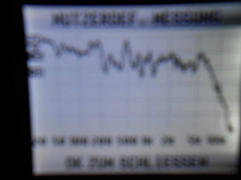

      Linker LS ohne "1m Abstand" ist die Hörposition (direct + Audyssey). Was Lando damit sagen wollte ist mir auch "etwas" unklar ...

        Um welchen AVR handelt es sich? War da waehrend der Messung Dynamic EQ an? Was bewirkt "Direct"? Wie misst sich "Stereo"?
        Wieso erscheint der Frequenzgang unterhalb von 0dB? Hast Du die Kurven dahin geschoben?

          Ist der Denon X4000. DynEQ war an, allerdings nur bei der Audyssey Messung. Kann der den Bassbereich so "aufmöbeln"? Klingen tut es sehr gut mit DynEQ aktiv, der Bass ist keinesfalls zu stark.
          Warum der FG unterhalb 0dB ist, ist mir noch nicht klar. Ich vermute es liegt an den Limits die ich eingestellt habe?

            Dynamic EQ fuer Messungen unbedingt ausschalten. Dynamic EQ ist eine Lautheitskompensation. Das Messignal wird damit je nach Pegel dynamisch verzerrt und die Ergebnisse sind unbrauchbar.
            "Direct" verhaelt sich oftmals nicht wie erwartet. Bitte nur im "Stereo"-Mode messen.

              Das DynEQ die Messung verzerrt ist nachvollziehbar. Jedoch hat der Denon nur den Direct Modus (der alle Klangveränderungen abschaltet) und den Stereo Modus welcher die Audysseykurve wiedergibt. Es kann also nur Direct (oder evtl. noch pure Direct) ausgewählt werden um ein unverändertes Signal wiederzugeben. Pure Direct schaltet m.W. nur noch zusätzlich den Videoteil des Recievers mit ab. Das sollte aber auf den Klang keinen weiteren Einfluss haben. Ich werde mal demnächst noch eine Messung mit PureDirect machen, bezweifle aber stark das sich damit etwas zu Direct ändert.
              Andere Frage... Meinst du das das Benutzen des Asio Treibers noch etwas ändern könnte? Momentan benutze ich Java, da ich mit dem Asio leichte Probleme hatte.

                Mit Antimode sieht es nach 10 min so aus.Vox MTI.

                  Nee, nix "Direct" oder "Pure" - "Stereo" Mode und dann unter Audio > Audyssey > MultEQ® XT32 > Off. Eins drunter, Dynamic EQ ebenfalls fuer Messungen auf Off stellen.

                        Bei Direct ist definitiv KEIN DynEQ aktiv. Es ist wie gesagt nichts klangveränderndes aktiv. Das gibt der Hersteller so wieder und ich habe bisher in keinem einzigen Forum jemals etwas anderes gelesen. Ansonsten wäre die Bezeichnung Direct ja auch ziemlich absurd.
                        Welches Bassmanagement meinst du bei Stereo? Die einzigen Klangveränderer im Denon sind Audyssey mit DynEQ.
                        Leider hat mein HTPC nur HDMI out von der Grafikkarte. Somit fällt messen per RCA vom Denon flach.
                        Zurück zur Kurve die ich am Hörplatz mit Direct gemessen habe. Ich verstehe nicht warum der Bass hier so "seltsam" aussieht. Hast du dafür eine Erklärung? Das DynEQ nicht aktiv ist, kannst du an der Messung in 1m Abstand sehen. Da ist der Bass in Ordnung.
