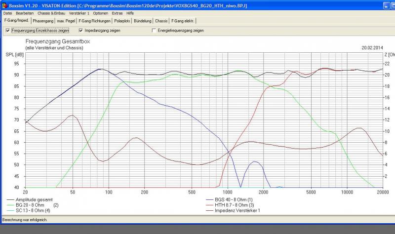

          • Niwo
            • 15.07.2005
            • 909

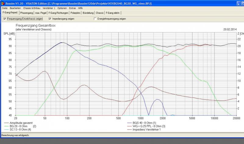

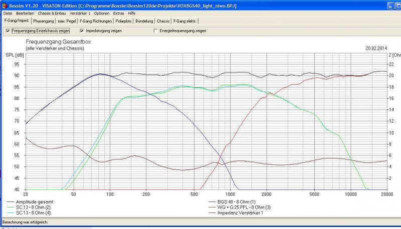

            BGS40 mit
            2 x SC13 und G25FFL im WG
            BG20 mit HTH
            BG20 mit G25FFL im WG
            Grüsse
            • Niwo
              • 15.07.2005
              • 909

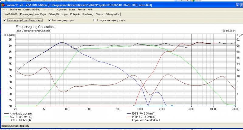

              und noch ein Nachzügler:
              BGS40 mit BG17 und HTH
              • kampf-keks
                • 26.09.2004
                • 405
                Hallo Niwo,
                super! So hätte ich es auch angestrebt, wenn ich es gekonnt hätte!
                Gruß, Thomas
                • kampf-keks
                  • 26.09.2004
                  • 405
                  Niwo,
                  hast Du mit den gleichen Volumen / Maßen gerechnet, die ich im ersten Beitrag geschrieben hatte?
                  Gruß, Thomas
                  • Niwo
                    • 15.07.2005
                    • 909
                    Nur so ungefähr.
                    Kannst mir ja eine PN mit einer Email Adresse schicken, dann schick ich dir die .bpj´s
                    Dann kannst ja noch ein bisschen anpassen.
                    Grüsse
