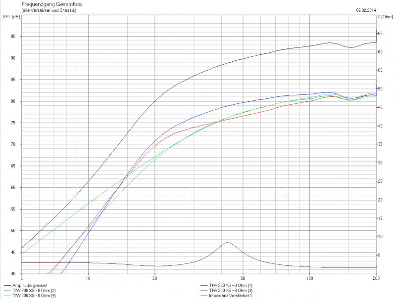

    da ich in den nächsten Wochen nach über zehn Jahren meinen alten 5.1er AV-Receiver durch einen aktuellen 7.2er umstelle, soll auch ein anständiger Subwoofer her - und später dann auch mal durch einen Zwillig ergänzt werden.
    Habe seit paar Jahren den BPHP (HH 2006?), in welchem der günstige AW3000 schlummert. Der Bass ist mir bei Musik zu unpräzise und bei Filmen dürfte es ruhig auch mal bissl tiefer und knackiger zugehen.
    Nach langem Post lesen, HH + K&T durchblättern, bin ich bei TIW200XS angekommen und auch schon ein wenig simuliert.
    Ich weiß nicht inwieweit man den Hochpass beim geschlossenen Gehäuse mit Boxsim hinkriegt bzw. wie gut das in der theorie passt, was er mir da ausgibt - das was er mir das anzeigt würde mir schon so gefallen
    Geschlossen wäre bzgl. Raumnoden und evtl. wegen des angeblich saubereren Klanges - hierzu habe ich auch schon unterschiedliche Meinungen gelesen - im unteren Berech interessant.
    Da ich als Fronts die Sonjas (GF200er) habe, würde ich den Sub wohl schon iwo um 40 - 60 Hz trennen.
    Als Vesärker nutze ich einen gemoddeten AM80 von Mivoc. Momentan ist es so abgestimmt, das seine Bassanhebung iwo um 25 Hz und der Subsonicfilter iwo bei < 15 Hz liegt. Wird dann entsprechend angepasst, je nach dem welche Konfiguration ihr mir empfehlen könnt.
    Zu der Simu:
    1: Blau = 39 l @ 23 Hz Abst. (in etwa SUB-T 20.39; Qtc = 0,59)
    2: Grün = 39 l geschlossen (Qtc = 0,556)
    3: Rot = 39 l geschlossen mit 1200 uF HP (Qtc = 0,556)
    4: Hellblau = 20 l geschlossen mit 2000 uF HP (Qtc = 0,657)
    Die geschlossenen sind alle "stark gestopft". Platum hat hier je 6 Päckchen Wolle je 19 Liter Box gestopft - ich denke da hätten drei bis vier auch schon gereicht
    http://www.visaton.de/vb/showpost.ph...2&postcount=20
    Die größe wäre mir nicht so wichtig. Ob es jetzt 40 oder 50 Liter werden ist egal. Hauptsache die spielen tief und sauber.
    Der große Unterschied ist beim Maximalpegel: die BR Version liegt z.B. bei 30 Hz um 99 dB - die CBs bei 92.
    Welche Version würdet ihr bevorzugen?

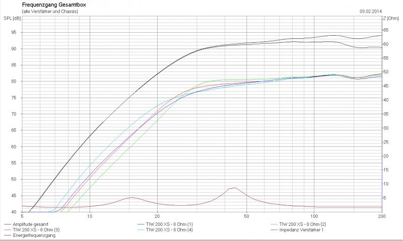

        Danke Der Schachbrettsub ist ja ein normaler 50 Liter BR, wenn ich das richtig gesehn hab beim überfliegen?
        Wandsubwoofer klingt lustig - geht bei mir aber nicht. Fachwerkhaus mit Holzböden. Und das Nachbarhaus ist direkt an unserem angebaut - die würden sich freuen Der Sub soll bzw muss über paar Beton/Granitplatten vom Boden entkoppelt werden.
        Ob 40 oder 50 wäre mir dann auch egal. Die Form ist denke ich mal nicht so relevant? Würde den auch gerne eher in die Höhe bauen als Würfelförmig, mit den entsprechenden Versteifungen senkrecht verteilt. Im aktuellen Zimmer ist nicht gerade viel Platz für so einen Klotz...
        EDIT:
        Bzgl. des "hohen" Gehäuses: erinnere mich mal gelesen zu haben, dass es besser wäre, wenn Chassis so weit wie möglich vom Reflexrohr entfernt ist. Ich glaube, dass das was mit stehenden Wellen zu tun hatte..
        EDIT 2:
        Habe mal parallel zu 39 Litern drei 50 Liter Versionen rein gehauen. Alle jeweils mit 4000 uF HP und mittel gestopft:
        1: Blau > 39 l @ 23 Hz (Qtc = 0,59)
        2: Grün > 50 l @ 28 Hz (Qtc = 0,56; entspr. dem Schachbrettsub)
        3: Rot > 50 l @ 24 Hz
        4: Türkis > 50 l @ 20 Hz
        Opisch gefällt mir rot irgendwie am besten. Bei 25 hz sind hier etwa 1 dB mehr als bei 28 Hz Abstimmung und es fällt auch nicht so steil ab wie die. Bei 20 Hz sinds schon 3 dB Differenz.

          viel wichtiger als die Auswahl der Simulationskurve ist das was im Raum, speziell am Hörplatz zu erwarten ist und was sonst noch an Hardware vorhanden ist (DSP, AVR mit Einmessung, Submodul) Hast du die Möglichkeit zu Messen?
          Bei den beiden Links ging es an sich darum das sich der TIW200 in 50l BR mit einer Abstimmung knapp unter 30Hz richtig wohl fühlt und auch recht laut kann für nen 20er.
