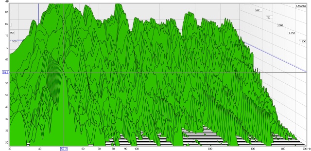

      Was ist betrachtetes System (Lautsprecher + Raumantwort), was nur Grundrauschen...
      Zur Beantwortung von Post 22:
      Dazu muss die Zeitachse weit genug reichen, bis das Grundgeräusch sichtbar wird. Solange der Pegel über die Zeit tendentiell in gerader Linie abfällt, wie das in deinem Bild der Fall ist, hast Du fast ausschliesslich das Signal auf dem Schirm.
      Hier ein Bild von einer "Spaßmessung". Deutlich erkennbar, wo das Signal (fallend) ins Grundgeräusch (waagerecht) übergeht - besonders bei 50 Hz, wo das Mikro Netzbrummen einfängt:

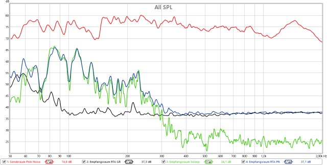

      Zur Beurteilung des Übergangsbereichs hier noch eine echte Messung zu Schallschutzzwecken.
      • Schwarz: Grundgeräusch bei unseren Nachbarn, aufgenommen per RTA mit größtmöglicher zeitlicher Glättung
      • Rot: Messsignal im Ballettsaal, jeweils per Pink Noise oder per Sinussweep erzeugt. Der tatsächliche Pegel ist 20db höher als hier dargestellt
      • Blau: RTA beim Nachbarn mit Messignal vom Ballettsaal - man sieht Bereiche, wo es sich über das Grundgeräusch erhebt, und wie es zu hohen Frequenzen hin darin untergeht.
      • Grün: Sinussweep - der Verlauf ist quasi derselbe, wie bei RTA und Pink Noise - das Messignal ist jedoch noch weit unterhalb des Grundgeräusches detektierbar.
      Die eingetragene Energie ist in beiden Fällen vergleichbar, aber bei der Sweep-Messung mitteln sich die Störgeräusche weg.
