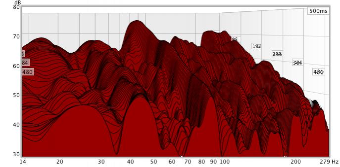

Unter das Grundrauschen des Raumes wird man nie kommen können, da es Teil des betrachteten Systems ist. Meine Frage war inwieweit man diesen Teil sichtbar machen kann.
Aber ich verstehe ja immer noch nicht ganz das Problem: Wenn die aufgezeichnete Impulsantwort nur lange genug ist, dann gibt es ja am Ende einen Bereich wo das gemessene System komplett abgeklungen ist. Sprich, hier bleibt nur Rauschen übrig. Wenn du diesen Teil analysierst hast du doch alles was du brauchst, oder nicht?
Logo ergibt auch das Raumgeräusch eine Impulsantwort.
Ob nun Impulsantwort oder der direkte Frequenzgang, letztlich ist es doch kein Unterschied.
Sinnvolle Beziehung von Raumgeräusch zu akustisch gewollt gemessen Signalen sollte mindstens 25dB Abstand betragen, besser 40dB und mehr.
Oder was ist denn die Frage oder das Problem?

Ja, aber wie analysiere ich diesen Teil und setze ihn mit dem Amplitudenspektrum das aus Sweep -> IR gewonnen wurde in sinnvolle Beziehung?
-Einen Bereich der Impulsantwort suchen, der nur Rauschen enthält. Entweder die Impulsantwort ist lang genug dass am Ende nur noch Rauschen ist, oder eine Messung ohne Nutzsignal durchführen
-Rauschleistung der Impulsantwort P_n ermitteln (mean square, wie RMS nur ohne root)
-Gewünschtes Zeitfenster der Länge N wählen mit allen Konsequenzen: je größer N desto höher die Frequenzauflösung, desto mehr Raumeinfluss, desto mehr Rauschen
-Gesamtenergie E_ges im Zeitfenster ermitteln (Samples quadrieren und aufsummieren)
-Gesamtrauschenergie E_n im Zeitfenster ermitteln (P_n * N)
E_ges/E_n ist der Rauschanteil R. 10*log(R) ist der SNR in dB.
Wenn du darauf bestehst, das im Frequenzbereich zu vergleichen, dann würde ich zwei Messungen durchführen: Einmal mit, einmal ohne Anregungssignal. Dann beide Systemantworten gleich weiterverarbeiten, das eine wird eine Impulsantwort, das andere nur Rauschen. Beides gleich fenstern, Fourier-Transformieren und die Spektren vergleichen.
