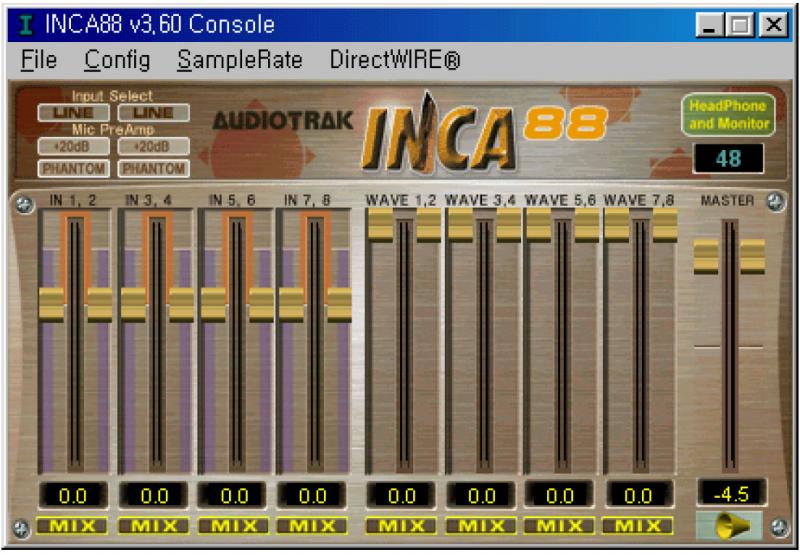

                      Tach auch,
                      nur mal zur Info
                      das ist die Karte:
                      Anbei ein Bild vom Mixer. Je 8 Regler für Ein- und Ausgänge.
                      Ich werde mit einer Asio tauglichen Software den Mic Eingang 1, direkt auf Ausgang 1 routen, d.h. das Teil verhält sich wie ein externer MIC Preamp.
                      In ARTA werden dann IN 7+8 / Out 7+8 benutzt.
                      Ausgang 1 der Soundkarte wird an der MIC Buchse der ARTA MEssbox angeschlossen.
                      Die Ausgänge der ARTA BOX werden an die Soundkarteneingänge 7+8 angeschlossen.
                      Die Soundkartenausgänge 7+8 gehen dann an den Verstärker.

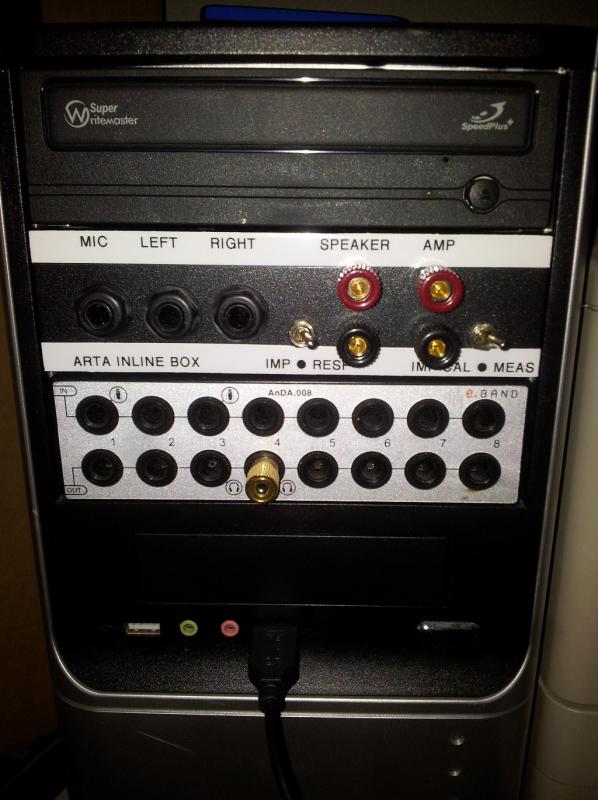

                      Dazu kam mir die Idee die ARTA Messbox in einem weiteren 5 1/4 Slot des PC´s unterzubringen, anbei das vorläufige Layout mit 3x 6,3mm Klinkenbuchse, 4 x Polklemmen und 2 Schaltern aus meinem Bestand. Das Layout ist NOCH nicht geprüft.
                      Nach der Überprüfung werde ich das Layout und die Ätzvorlage gerne zur Verfügung stellen.
                      Gruss MAD

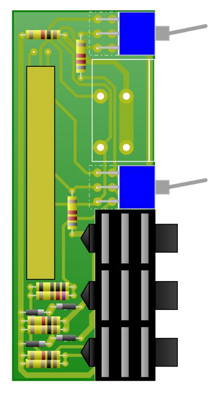

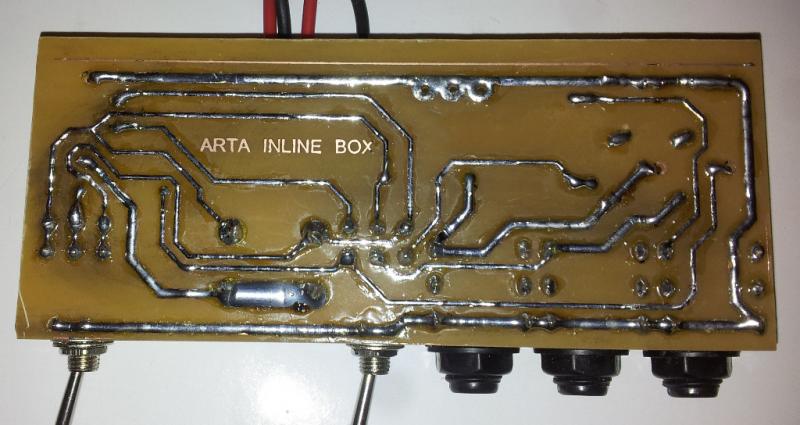

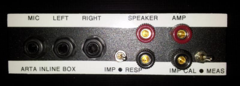

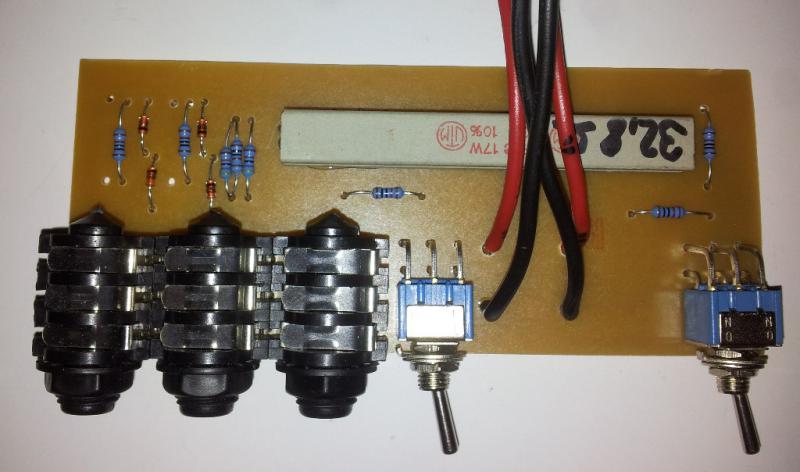

                        Anbei ein paar Bilder. Ich hoffe, dass sich beim Layout, löten keine Fehler eingeschlichen haben.
                        Gruss Mad

                          Spannungsteiler ist im moment 10K / 1K
                          Mahlzeit,
                          besteht denn der/die Spannungsteiler noch aus was anderem?
                          Sieht zumindest für mich so aus, als wären 1k und 10k parallel geschaltet.
                          Aber dann würde ja noch was fehlen. Oder sind das die 8k2 ?
                          Grüße von
                          ALler
                          • madmurdoc
                            • 30.12.2009
                            • 139
                            es sind 10k statt 8,2 drin.
                            das Layout hat die standard Werte und 1k+10K parallel ergibt nun mal 910.
                            habe halt da den 10k weggelassen, und es sind dann 1k zu 10k.
                            Gruss Mad
