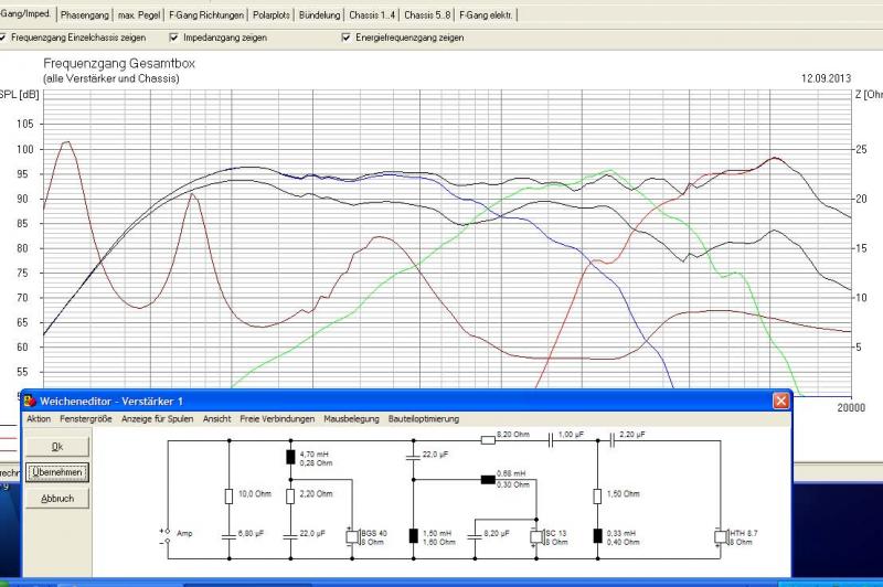

    Hallo Gemeinde,
    ich habe hier eine total schwachsinnige Not-Idee.... Und ich bitte im Voraus um Milde. Es geht um die Musikerbox MB 115/H (http://www.visaton.de/de/bauvorschla...5_h/index.html)
    Diese steht schon seit Jahren im Keller rum, und wurde damals zu meiner aktiven Musikerzeit im Bandbetrieb genutzt. Dafür war auch alles ok. Nun komme ich in die missliche Lage, dass ich in zwei Wochen einen Geburtstag zu beschallen habe.
    Die Box ist als Zweiweger konzipiert und der Klang ist nicht gerade HiFidel... Ich denke, dies ist insbesondere der hohen Trennung zum BGS40 geschuldet. Der Gedanke war nun, an Stelle der Bassreflexöffnung einen zusätzlichen Mitteltöner einzusetzen.
    In dem Bauvorschlag (http://www.visaton.de/de/bauvorschla...6_3/index.html) wird ja der BG17 zusätzlich eingesetzt. Der passt aber leider nicht größenmäßig.
    ACHTUNG: Jetzt kommt die "kranke" Idee..... Ich habe hier noch zwei TI100.....
    Die passen zumindest einfach in die Öffnung und ich könnte relativ problemlos ein zusätzliches rückseitiges Gehäuse für den TI hinmurksen.
    Nun bin ich bei der Entwicklung von passiven Weichen wirklich total unbegabt. Ich hänge mal eine Boxsim Datei an. Vielleicht kann sich ja mal jemand die Weiche anschauen, laut schreien und ggf. etwas modifizieren. Sieht ja total grauselig aus.... Ich möchte wirklich keine Mörderpegel fahren und mir ist klar, dass der TI pegelmäßig nicht mithalten kann.... aber als Mitteltöner dürfte er ja ggf. zur Not irgendwie gehen...
    Danke im Voraus,
    Locutus

      hmm der TI100 wird bestimmt sterben, grade dann wenn er nicht mehr Hub,
      da bekommt die Schwing spule noch weniger Kühlung.
      Mr Woofe hatte schonmal einen gekillt, wo er als hoch belasteter MT fungierte.
      Bau doch lieber den Bausatz ohne Mitteltöner ^^

        Der Witz ist ja, dass die Box schon so (also Original HTH und BGS40) existiert... Es geht mir ja nur um eine schnelle Modifikation des bestehenden Lautprechers um den Klang ein wenig angenehmer zu gestalten.... Habe ja die gleiche Befürchtung bezüglich des TI. Im Zweifel bleibt die "Kiste" wie sie ist. Danke Dir für die Einschätzung.
          • 10826
          hallo, der TI wird die Maxpegel welche die anderen Chassis können leider nicht mitmachen. Versuche mal die Simulation mit dem BG13P, der hat von sich aus einen deutlich höheren Kennschalldruck und somit läuft weniger Strom durch die Spule als beim TI100.
          oder gleich einen BG17 nehmen.

              Das kranke Ding kann durchaus funktionieren, mehr wie 105dB (bei Musik mit wenig Mittelton sind es ca. 110) sind mit dem TI aber wohl nicht drin.
              Tiefer als 3 kHz würde ich das Horn aber nicht einsetzen, habe daher die Simu ein wenig geändert.

                    Wie Eingangs erwähnt, ist mir bewusst, dass dieses Konstrukt nur eine Behelfslösung darstellt. Da ich die TIs hier habe und ich "nur" die Weiche anpassen müsste war die Idee geboren. Es soll alles im finanziellen Rahmen bleiben. Neue Gehäuse etc. sind nicht geplant - schlichtweg keine Zeit so kurzfristig noch etwas zusammen zu hauen . Bleibende Hörschäden möchte ich niemandem verpassen... Lautstärke bleibt im Rahmen. Nach der Feier werden die Beiden wahrscheinlich wieder im Keller verschwinden....
                    Ich bin ja sonst nur vollaktiv unterwegs.... Deshalb steh ich "wie der Ochs vorm Berg"...
                    Habe mir die Vorschläge von GabbaGandalf und Gutjan angeschaut. Dazu folgende (?fehlerhafte?) Beobachtungen.
                    GabbaGandalf:
                    Im "F-gang elektr." fällt beim TI noch ein seltsamer Anstieg auf.... beginnend bei 7500Hz. Ignorieren?
                    Phase HTH zum TI nicht "perfekt". Ebenfalls ignorieren? Womöglich sowieso schlechte Simulation der Phase seitens Boxsim? Hörbarkeit von Phasendrehungen im Hochton nicht vorhanden?
                    Frequenzgang ok. Impendanz auch.
                    Gutjan:
                    Trennfrequenz TI zum HTH wohl leider zu niedrig... Laut Visaton, GabbaGandalf und meiner Einschätzung sollte das Horn erst ab 3000 Hz eingesetzt werden.
                    Phase sieht gut aus. Frequenzgang ebenfalls.
                    Wie kritisch ist das Impendanzminimum zu bewerten... ?
                    Bitte fühlt Euch in keinster Weise angegriffen oder zu Unrecht kritisiert. Ich habe schlichtweg keine Ahnung von Boxsim bzw. passiven Weichen und interpretiere womöglich falsch.

                            Mit nem SC13 als Mitteltöner könnts grade so gehen.
                            Phase nicht ideal aber ändert sich sowieso mit der Hörposition.
                            Impedanz nicht unter 4 Ohm.
