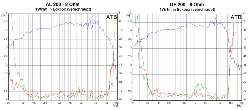

                  Das ist alles recht tief, wenn ich mir im Vergleich dazu das anschaue:

                    Hab jetzt doch noch eine Vergleichsmessung gefunden:
                    Visatonmessung GF200
                    eigene Messung GF200
                    eigene Messung TIW200 unbeschaltet im selben Gehäuse wie der GF
                    Sehr groß scheint die Abweichung meiner Messung nicht zu sein
                    und auch das "Steampunk"-Gehäuse macht seinen Job ganz gut.
                        Hallöle,
                        wegen dem GF200 siehe auch Ho-HiFi 4/2013, Test auf Seite 65.
                        Dort wird wiederum ein wesentlich höherer K2 ausgewiesen wie von Dir bzw. Visaton gemessen.
                        Dies zeigt, dass Klirr-Messungen etwas heikel sind was die Zutrefflichkeit des Ergebnisses anbelangt.
                        Von Messpannung und Mikrofontechnik abgesehen, kann der Mess-Ort und die Einbau-Situation, offenbar Klirr verstärken oder auch abschwächen.
                        Unten in der Korrektur von Ho-HiFi ist der seltene Fall gegeben, dass ein Speaker mit zwei separaten, unterschiedichen Mess-Systemen gemessen wurde (ok: Mic, Vorverstärker und sicher Endstufe waren gleich).
                        Siehe die obere Zeile Grafik, der Harwood TM130xxxxx :
                        http://www.hobbyhifi.de/Aktuell/Korr...13/1_2013.html
                        Zwei Leute, eine Meinung sozusagen.
                        Wär eine Messung davon mit anderer Einbausituation erfolgt, hätte es sicher deutliche Abweichungen gegeben.
