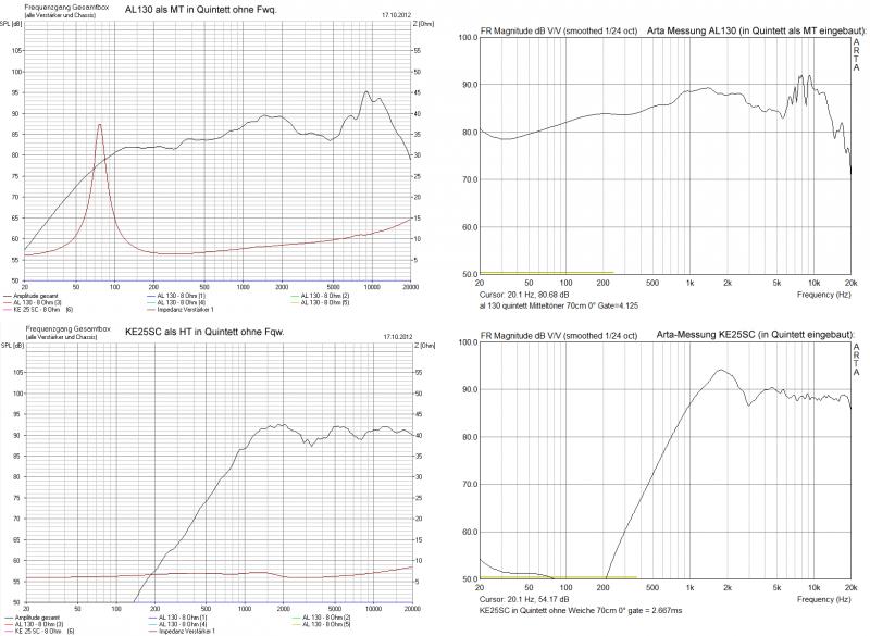

    Hallo liebe Forengemeinde,
    Vor einem halben Jahr habe ich eine Quintett zusammengebaut. Laut meinen Messungen war die KE ca. 2-3 dB zu leise. Der Höreindruck ging in die gleiche Richtung. Ich habe dann Arta-Messungen in Boxsim importiert und eine korrigierte Weiche entworfen, bei der ich dann auch den Mitteltöner steiler getrennt habe und den Hochtöner lauter spielen lasse. Das sieht so aus:
    Nota bene: Es liegt jetzt gar kein Widerstand mehr vor dem Hochtöner und es klingt so ganz ausgewogen.
    Ich habe mal Vergleichsmessungen mit unbeschalteten Chassis gemacht und mt den Boxsim-Solldaten verglichen. Der AL-Mitteltöner wurde als Referenz mitgemessen. Messung mit kallibriertem Messsystem und Arta:
    Am deutlichsten ist der Unterschied, wenn man bei der KE die Pegeldifferenz von 2kHz und 10kHz in Simulation und Messung vergleicht. Boxsim sagt -1dB, Arta -5dB.
    Die zweite KE misst sich mit +-0,5dB Toleranz genauso. Wegen der guten Paargleichheit hatte ich einen Defekt bisher ausgeschlossen.
    Sieht das nach Defekt aus? Sind das eher die Grenzen von Boxsim? Ein Messfehler? Was meint ihr?

    Das kann alles mögliche sein.
    War das Mikro kalibriert?
    Die Simu ist nie so genau wie eine (richtige) Messung, um die Abweichung bei 2000 Hz würde ich mir keine Sorgen machen, weil dort die Ke in der Quintett kaum spielt und die Kanteneffekte des Gehäuses stark eingehen, da scheint Boxsim ungenau zu sein.
    Zum Höreindruck: Wie ist der Hörabstand, ist der Raum stark dämpfend im Hochton?
    Wenn es dir gefällt, ist doch alles klar. Ich muss den Frequenzgang auch etwas verbiegen im Vergleich zum "Ideal".

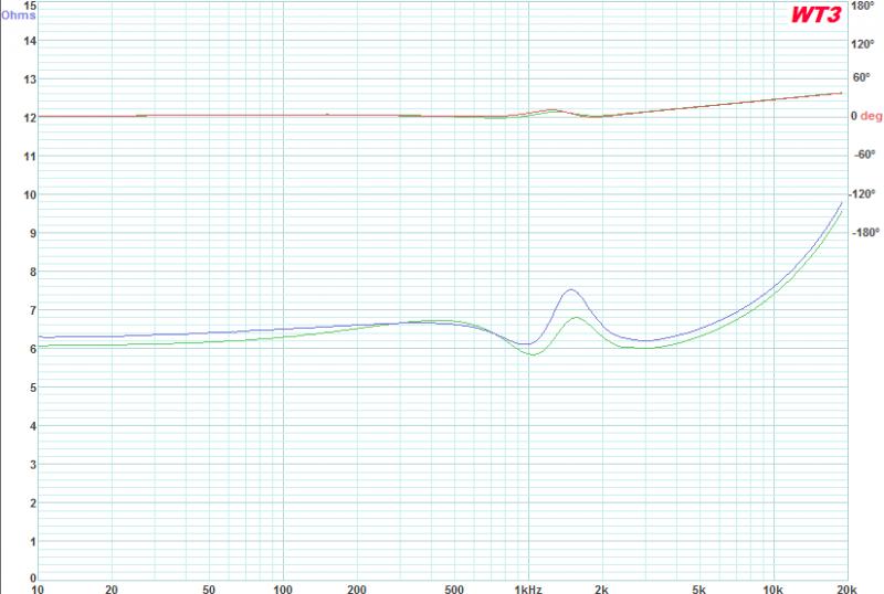

        Falls es hilft - hier ist noch die Impedanzmessungen der Hochtöner (unteres Kurvenpaar):

            Die Impedanzmessung sieht seltsam aus, fehlt da die Korrekturschaltung? Woher stammen die Ke?

              Impedanzmessung: die Skalierung ist krass, gebe ich zu.
              Wenn man das in Boxsim ähnlich skaliert, sieht es ähnlich aber schon etwas anders aus. Der Fehler liegt bei <1 ohm, wenn ich mich nicht geirrt habe. Keine Ahnung was diesbezüglich als viel gilt.

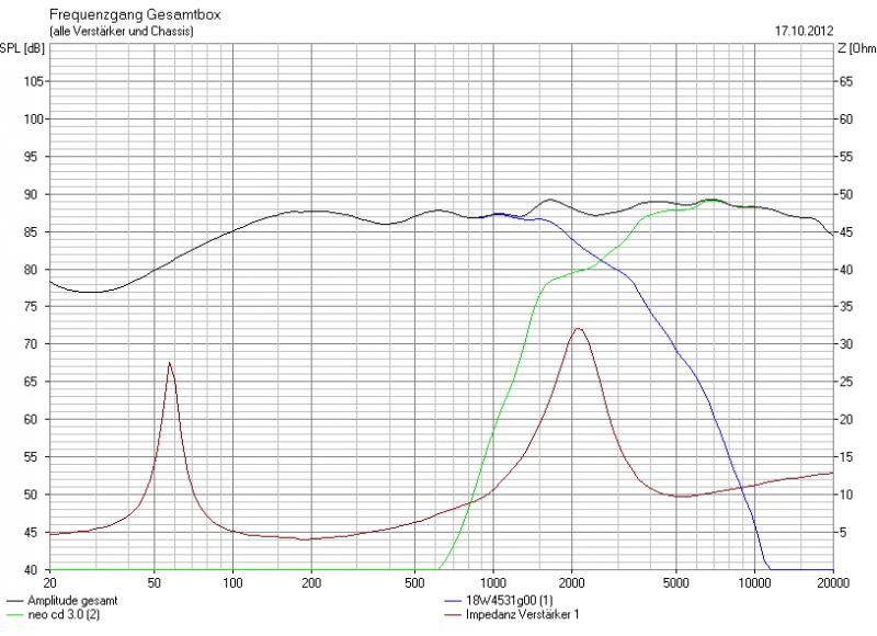

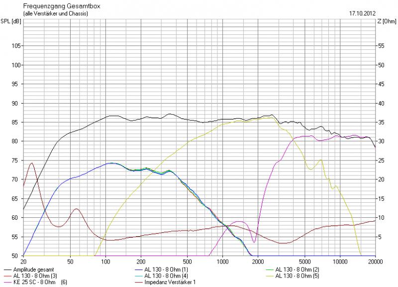

              Denn wenn dieses Ergebnis hier (Simulation der Originalvisatonweiche mit Arta-Messungen)...

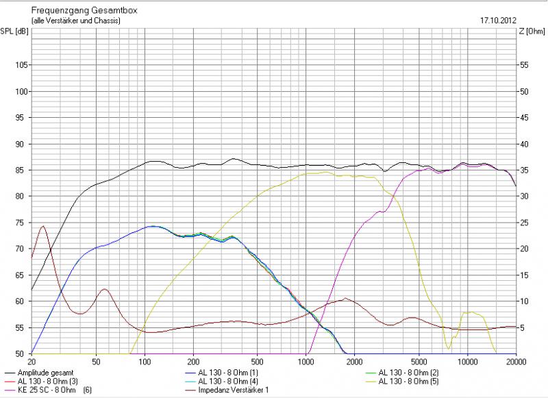

              dem Mikro geschuldet wäre, wie müsste dann das hier klingen (Eigenentwurf):

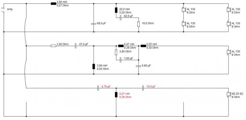

                    Das ist einfach viel zu krass.
                    Das sieht aus als wenn anstelle des 10µ vorm HT ein 10 Ohm drin ist.
                    Kannst du die Projekt Datei und ein parr Bilder deiner Weiche hier rein setzen?
                    Gruss Andi_m

                      Die .bpj-Datei habe ich mal angehängt. Nicht wundern, im Aktive-Filter-Dialog ist ein dB -3 gesetzt. MT+HT sind eigene Frequenzgang-Messungen (Phase ist aber von Boxsim), die TT sind reine Boxsimdaten.
                      Bilder von der Weiche? Schwierig. Und wozu? Der Weichenaufbau ist nicht das das Problem, weil Frequenzgang- und Impedanzmessungen haargenau der Simulation entsprechen. Die KE ist sowohl bei der Messung des Einzelchassis wie auch bei der Gesamtmessung gleichermaßen zu leise. Unabhängig welche Weiche ich nun nehme.

                          In deiner Messung ohne Weiche ist der Pegelunterschied ca. 2dB. In der Siemu aber eher 6dB.
                          Habe bei der Simu aus der Datenbank mal den 10µ gegen 10 Ohm getauscht und dann sieht es so aus wie in deiner letzten Simu.
                          Ich kann mir nicht vorstellen das du gleich 2 KE´s bekommen hast, die so extrem daneben liegen, und in meinen Augen ein Schaltungsfehler wahrscheinlicher ist.

                              Die gemessene KE und der Boxsim-Datensatz sind bis gut 4 kHz gleich laut. Erst darüber ist die gemessene deutlich leiser (um 3-4 dB). Zu schwach magnetisiertes Magnetmaterial würde (abgesehen von der Resonanzfrequenz) wahrscheinlich ein komplett niedrigeres SPL-Niveau verursachen. Hast Du noch jemanden in der Nähe mit einem anderen Messmikrofon? Vieleicht von einem anderen Dienst als HSB kalibriert?
                              Man sollte zumindest ausschließen, dass die Kalibrierung fehlerhaft ist.
                              Die Membranreso des gemessenen AL 130 ist auch verdächtig niedrig und liegt im gleichen Frequenzbereich, in dem sich die KE-Kurven unterscheiden.
                              Ich bin's vom AL 130 gewohnt, dass die Reso eher um 10-12 dB über dem Tal bei 5 kHz liegt, und nicht wie in der Messung nur etwa 6 dB. Das deutet irgendwie auf einen systematischen Fehler hin.
