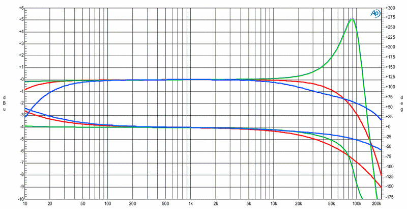

      Hallo meine Herren,
      ich habe ebenfalls Probleme mit der Mikrofonkalibrierung. Eine neue Box habe ich mit ARTA und einem kalibrierten ECM 40 gemessen. Ab 15 kHz Höhenabfall. Die Referenzmessung im Akustiklabor Feucht ergab jedoch einen Höhenanstieg.
      Nun suche ich den Fehler. Die Kalibrierung möchte ich nicht in Frage stellen, deshalb ergibt sich für mich die Frage inwieweit der Mikrofonverstärker MPA 102 linear ist. Weiterhin bin ich mir nicht sicher, ob bei den Mikrofonkabeln deutliche Qualitätsunterschiede vorliegen.
      Hat jemand Erfahrungen dazu?
      Wolfgang

        Wir hatten mal spaßeshalber ein paar unserer privaten PreAmps durchgemessen, darunter auch mein MPA-102 (rote Kurve im Anhang, oben Amplitude, unten Phase).
        FIY: Cyan/Grün sind die beiden Kanäle eines A-Design Pacifica, Blau die PreAmp-Section eines Steinberg MR816.
        Rauschverhalten des MPA-102 war ebenfalls vorbildlich (kann ich bei Interesse noch einstellen) - seitdem ist die kleine Monacor-Hupe bei mir über jeden Zweifel erhaben .
          • 2905
          Der MPA 102 hat Höhen- und Bassregler.
          Sind die auf die Neutralposition eingestellt?
          Das gab's auch schon mal.

            für mich ist sehr erfreulich zu hören, dass der MPA 102 einen fast linearen Frequenzgang aufweist. Dann können wir den schon mal ausschließen. An meinem Verstärker ist eine -3 dB Taste für den Hochton. Ich habe auch sofort probiert, ob diese versehentlich gedrückt war, war aber nicht.
            Nun bleibt mir nur noch das Kabel oder doch das Mikro.
            Das Mikro tausche ich mal gegen ein MM1, davon liegt mir ein Frequenzschrieb des Herstellers vor. Mal sehen was dann passiert.
            Wolfgang
