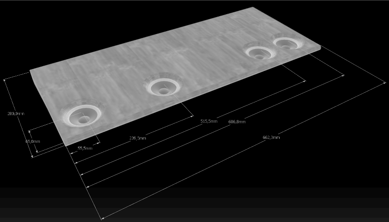

    Boxsim ist noch etwas neu für mich. Vielleicht erklärt sich ein versierter User dazu bereit mein Projekt mal zu überfliegen. Ich habe ein Line-Array aus 4Stk. FRS8M als Dipol simuliert. Die Anordnung der Treiber sieht etwas merkwürdig aus. Das hat den Hintergrund das die Abstände nach dem Raster der Golomb-Linealen dimensioniert sind. Dadurch sollen theoretisch Interferenzen minimiert werden -> http://de.wikipedia.org/wiki/Golomb-Lineal
    Inspiriert hat mich dieser Boxenbauer: http://www.dipol-audio.de/dipol08_sketch.html
    Dieser Lautsprecher macht nur einen Teil der gesamten Box aus. Die Schallwand wird praktisch nach oben und unten noch um 80cm durch die Tieftönerschallwand erweitert. Das ist in der Simulation nicht berücksichtigt!
    Die im Projekt implementiere Passivweiche ist nur ein herantasten an den ungefähren Sollzustand. Real wird dann mit der DCX2496 entzerrt!
    Es ist ein bischen kompliziert bei Boxsim einen Dipol zu simulieren, auf einen Tipp hin habe ich dann ein Bassreflexgehäuse gewählt und merkwürdige Eingaben gemacht die ich eigentlich nicht verstehe. Das ist der größte Unsicherheitsfaktor, ob das so stimmt? Deßhalb dieser Thread!
    Es ist Sinnfrei wenn ich weiterhin fröhlich vor mir dahinsimuliere wenn die "Dipol-Eingaben" falsch sind.

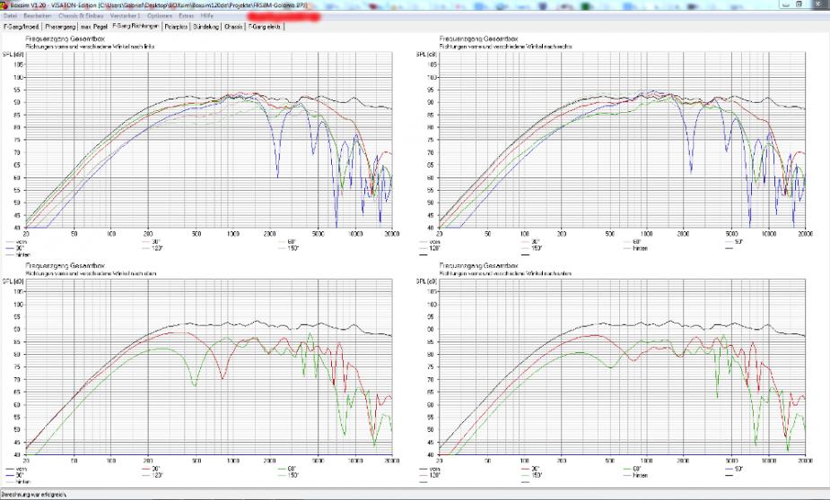

                Bei der Ursprungsdatei zeigt mir Boxsim bei den Diagrammen für "links und rechts" alle Winkel an! Bei Euch nicht! Bei den Diagrammen "oben und unten" sehe ich auch nichts (Nur 30° u. 60°).
                Umgekehrt ist es so das ich bei Chaos Datei nur 30° und 60° sehe, bei allen 4 Diagrammen. Komischer Bug...
                Habe Screenshots angehängt
                  Das kommt wohl daher, weil die Winkelfrequenzgänge im 30°-Abstand angezeigt werden. Bei 30° und 60° sieht man noch was, bei 90° nix mehr, da es einen akustischen Kurzschluss zwischen Vorder- und Rückseite gibt. Die Frequenzgänge nach hinten fehlen, weil der Membranschall nicht mehr dazu beiträgt, sondern nur noch aus dem „Reflexkanalschall” besteht, der in der Winkeldarstellung nicht berückichtigt wird (!!!Mutmaßung!!!).
                  Aufschlussreicher ist hier die Darstellung „Polarplots”. Allerdings wird bei dem rückwärtig abgestrahlten Schall die Simulation zunehmend ungenau, weil Boxsim die Kompressions- und Beugungseffekte, die durch das Magnetsüstem und den Lautprecherkorb hervorgerufen werden, nicht berücksichtigt.
