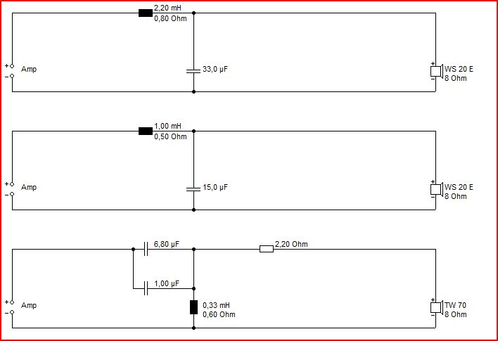

    Nabend Zusammen,
    Mein Name ist Jonas, bin junge 18 Jahre und komme aus der Nähe Heidelberg. Dies ist mein erstes Projekt und ich bitte um eure Verbesserungsvorschläge, Kritik ,Hilfe und vorallem Gedult.
    Idee:
    Wie im Titel schon bekannt handelt es sich um die CLOU von Visaton:
    -> http://www.visaton.de/de/bauvorschla...lou/index.html
    Inspiriert von dieser Anleitung mit konkaven Seitenwänden:
    -> http://www.selbst.de...er-bauen-149108.html
    Ursprünglich ist der WS 17 E 8 OHM vorgesehen. Einmal im 36l und einmal im 16l Gehäuse.
    -> http://www.visaton.de/de/chassis_zub...n/ws17e_8.html
    Problem:
    Da mir das Originalgehäuse aber etwas zu klein ist möchte ich es eine Nummer "größer" haben und stattdessen 2 mal den WS 20 E 8 OHM verbauen.
    -> http://www.visaton.de/de/chassis_zub...n/ws20e_8.html
    Deswegen möchte ich gerne die Gehäuse ebenfalls auf 72 und 32l verdoppelten,
    Im Eifer des Geschlechts habe ich leider schon die "konkaven Zwischenspanten" in der Schule CNC gefräßt. Deshalb ist nurnoch Spielraum beim Volumen und an der Frequenzweiche.
    Was ich gerne wissen möchte:
    Ich habe mir Boxsim heruntergeladen ,mich hier auf der Seite informiert und erste Versuche angestellt. Doch leider klappt die Sache nicht ganz. Es währe Super wenn ihr mit mir von Anfang bis Ende helft eine Weiche zu entwerfen und einen passenden Hochtöner zu finden sollte der original Vorgesehene nicht ausreichen. Ich denke das wird vielen anderen Neueinsteiger ebenfalls weiterhelfen.
    Hier sind die Maße und ein Modell des Gehäuse:

        das, was du vor hast, ist nicht nur eine Modifikation der Clou sondern eher eine Neuentwicklung.
        Der empfohlene Frequenzbereich für den WS 20 ist bis 2kHz angegeben, d.h. du wirst dich nach einem Hochtöner umsehen müssen, der sich ab ca. 2kHz ankoppeln lässt.
        Von Visaton kommt hier z.B. der G25FFL mit Waveguide in Frage.
        Die Weiche wird wahrscheinlich eine komplette Neuentwicklung. Falls du schon etwas simuliert hast, kannst du es hier hochladen damit andere Mitglieder einen Blick darauf werfen und dir bei der Weichenentwicklung helfen können.
        Die Simulation mit Boxsim ist allerdings nur ein erster Schritt, am besten sollte die nach der Simu probeweise aufgebaute Box in Hörtests und mit Hilfe akustischer Messungen optimiert werden.
        Ich hoffe, ich habe dich nicht zu sehr abgeschreckt, aber eine Box zu entwickeln ist schon eine recht anspruchsvolle Aufgabe, wenn es gut werden soll.

              Wenn es preiswert sein soll, könnte man als Mittel/Hochtöner einen SL87ND nehmen. Dieser braucht ein eigenes kleines Volumen (ab 1Liter) und hat aureichend Pegel, wenn bei 1Khz getrennt wird.

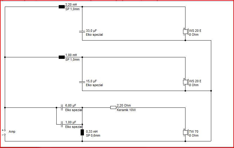

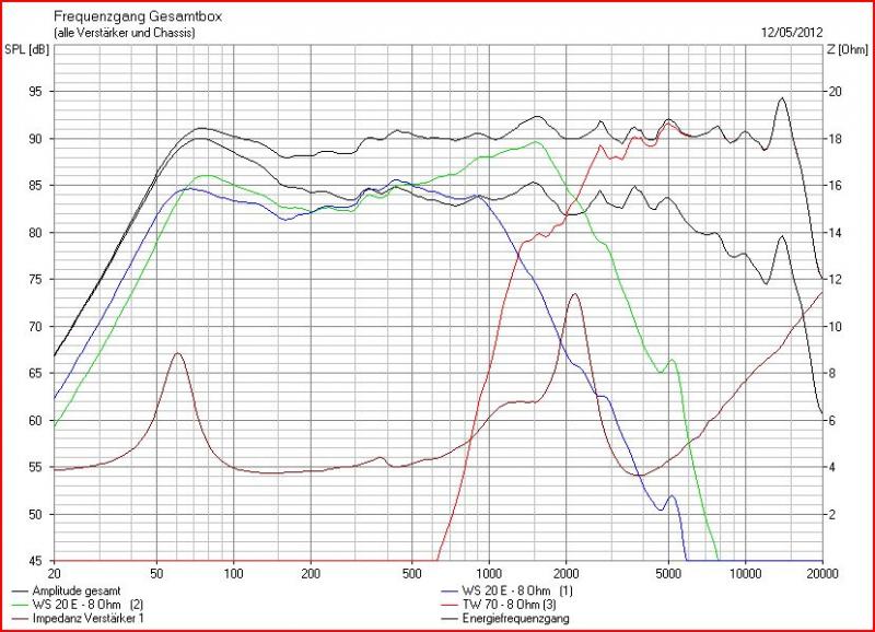

                      @Jonas,
                      hab dir eine simu hergestellt mit 2 w200e und den tw70...
                      der tw70 ist ein guter und billiger tweeter und man kann ihn bei 2k ankoppeln...
                        @jonas,
                        es ist nur ein verstärker.
                        hier die weiche anders vorgestellt:
