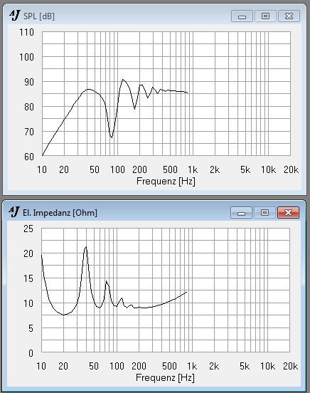

    Ich möchte gerne die Ergebnisse von verschiedenen Simulationsprogrammen kombinieren und im gleichen Aufwasch das Ergebnis grafisch dargestellt bekommen.
    AJHorn kann Gehäusesimulation, aber nur ohne Schallwandeinfluss, Edge kann Schallwandeinflüsse darstellen, aber keine Gehäuse simulieren.
    Beide Programme gestatten aber den Ergebnisexport in tabellarischer Form.
    Das sieht dann in etwa so aus:

    AJHorn
    Code:
    f	SPL	Zel	x1	SPLmax	Pmax	Zreal	Zimag	x2	Pmax2
    [Hz]	[dB]	[Ohm]	[mm]	[dB]	[W]			[mm]	[W]
     10.00	23.25	 4.430	2.80E+00	17.31	0.600	-0.007	0.154
     10.46	24.84	 4.452	2.80E+00	18.91	0.600	-0.005	0.162
     10.94	26.44	 4.477	2.80E+00	20.51	0.601	-0.003	0.171
     11.44	28.05	 4.505	2.80E+00	22.11	0.601	-0.001	0.180
     11.97	29.66	 4.536	2.80E+00	23.73	0.601	0.001	0.189
     12.52	31.28	 4.570	2.80E+00	25.35	0.601	0.003	0.199
     13.10	32.90	 4.609	2.80E+00	26.97	0.602	0.005	0.210
     13.70	34.53	 4.652	2.80E+00	28.61	0.602	0.008	0.221
     14.33	36.17	 4.701	2.80E+00	30.25	0.602	0.011	0.234
     14.99	37.82	 4.756	2.80E+00	31.91	0.603	0.014	0.247
     15.68	39.48	 4.818	2.79E+00	33.57	0.604	0.017	0.261
     16.40	41.15	 4.889	2.79E+00	35.24	0.604	0.021	0.277
     17.16	42.83	 4.970	2.79E+00	36.93	0.605	0.025	0.293
     17.94	44.52	 5.063	2.79E+00	38.63	0.606	0.030	0.311
     18.77	46.23	 5.171	2.78E+00	40.34	0.608	0.035	0.331
     19.63	47.95	 5.298	2.78E+00	42.08	0.609	0.041	0.353
     20.54	49.69	 5.446	2.78E+00	43.83	0.611	0.047	0.377
     21.48	51.44	 5.622	2.77E+00	45.60	0.614	0.055	0.404
     22.47	53.21	 5.833	2.76E+00	47.40	0.618	0.064	0.433
     23.50	55.01	 6.091	2.75E+00	49.23	0.623	0.075	0.466
     24.58	56.83	 6.409	2.74E+00	51.09	0.629	0.087	0.504
     25.72	58.67	 6.808	2.72E+00	52.99	0.638	0.103	0.547
     26.90	60.53	 7.319	2.69E+00	54.94	0.650	0.121	0.596
     28.14	62.42	 7.984	2.66E+00	56.94	0.667	0.145	0.653

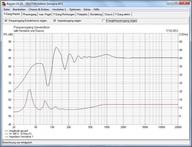

                            Weil’s so schön ist, gleich mal ein praktischer Anwendungsfall:
                            Messung eines Lautsprechers im Gehäuse mit der kombinierten Simu aus Edge- und AJHorn-Daten (schon beinahe unheimlich, wie genau das passt…):
Ansichten: 1
Größe: 39,8 KB
                            Im Vergleich dazu mag Boxsim (gefüttert mit den gleichen Daten) nicht so überzeugen:
Ansichten: 1
Größe: 9,3 KB
                            Ich muss sagen, meine Erwartungen wurden leicht übertroffen!
