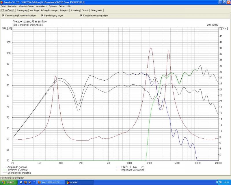

    Importschwierigkeit
    mal ne kurze Frage, weis von euch jemand woher dieser Einbruch wie hier gezeigt im Grundton kommen könnte nach Import in Boxsim? In Arta zeigt sich dieser Einbruch nicht, bis jetzt konnte es immer durch Wiederholungsmessung korrigiert werden, aber nun hab ich ein Chassis welches bei 400Hz sowas getrennt werden muss und da gab ich schon mehrmals gemessen, importiert, immer wieder zeigt sich dieser Einbruch, der auch hier nicht in Arta zu sehen ist. Weis wer Rat?

    Sieht für mich schwer so aus, als hinge das mit der Übergang von der TSP-basierten Simu zu den tatsächlichen Messdaten zusammen - schalte doch mal in den Chassisdaten die Option "erst ab ca. 2*fc" aus.
      Hi, hat erst mal funktioniert, die Datei zuhause wird dann auch mal geändert, nur mit der Fensterung sollte man wie man sieht etwas vorsichtiger umgehen, sonst ist der Bassbereich in Boxsim auch nicht mehr verwertbar, hier zeigt sich mal wieder wie wichtig ein reflextionsarmer Messraum wäre. Danke!

          Hier eine Datei wo oben Beschriebenes auch auftritt, Importdaten vom gleichen Chassis wie die des geladenen aus den Visaton-Chassisdateien. (BG20 in dem Fall).

            Wenn du korrekt fensterst (Startpunkt der FFT unmittelbar vor den ersten Ausschlag) dann ist die Phase kein Problem. Die Nahfeldmessung passt dann phasenmäßig mit der gefensterten zusammen und du brauchst dir beim Fügen keine Gedanken darüber machen.
              Andi, ich glaub bei der Messung hat das mit der Phase nicht richtig geklappt.
              Der Phasengang sieht fast so aus, als ob die Messentfernung nicht rausgerechnet wurde.
              Wenn ich das Häkchen bei "F-gang Phase akust. benutzen" entferne, tritt die Senke nicht auf und der von Boxsim aus dem Frequenzgang abgeleitete Phasengang sieht ganz anders aus…
              War das Chassis bei der Messung vielleicht zusätzlich verpolt (erster Ausschlag der Impulsantwort nach unten)?
              Schildere mal Deine Vorgehensweise, angefangen von der Messung, dann die Fensterung, bis zum Export der Frequenzgänge.
              Vielleicht hilft auch schon die Lektüre des Threads von squeeze
                scheint so als hätte ich da gepfuscht he?
                Bei der Messung waren beide Chassis gleich gepolt, die Messung an sich fand in ca., naja, um die 60cm statt, beide Chassis einzeln, Mikro auf Höhe des Hochtöners. Wie man sieht war die Messung des BG20 nicht gefügt, einfach gefenstert um grobe Raumeinflüsse auszublenden. An den TSP´s aus den Chassisdateien von Boxsim wurde nichts geändert. Die Messungen der Chassis wurden über die Messbox zweikanalig gemacht, dann F-Gang und Phase in eine ASCII-Datei gewandelt, die Imp-Messung über Limp in eine Text-datei, diese Listen dann je in den geladenen Chassisdateien von Boxsim importiert, ausgetauscht und das wars. Ich ging fest davon aus das die Phaseninformation über die Messung selbst ausreichend mit importiert wird, deshalb muss ja zweikanalig gemessen werden. Arta selbst ist auf zweikanalmessung eingestellt. Von einer Abstandsberechnung hab ich in dem Kompendium nicht gelesen, nur eben bei der Fügungsmessung die Pegelrechnung zum richtigen Angleich von Nah- und Fernfeldmessung und damit korrektem Zusammensetzen beider.

                  Hallo Andi,
                  kann es sein dass dein Mikro oder deine Soundkarte die Phase invertiert? Mach doch bei der nächsten Messung mit Arta mal ein Häkchen bei "Invert Phase of input channel".
