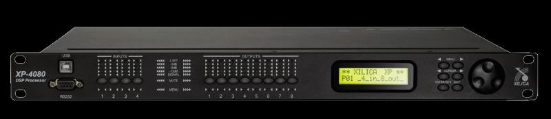

    wollte euch mal mein neues "Spielzeug vorstellen:
    http://xilica.com/?c=78&cat=2&id=5
    Die Bedienung über die mitgelieferte Software macht auf den ersten Blick einen guten und einfach zu bedienenden Eindruck.

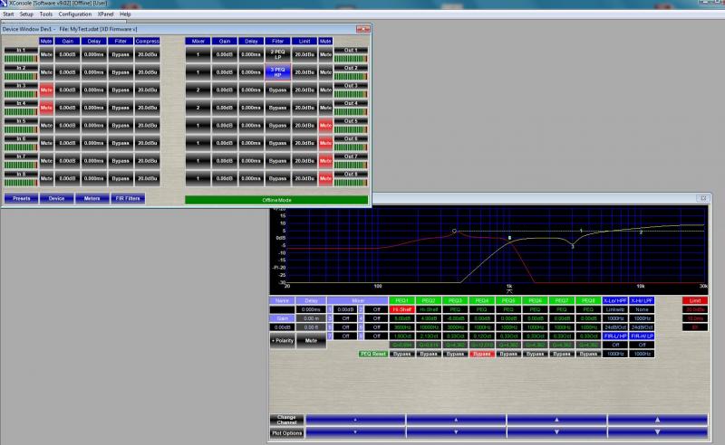

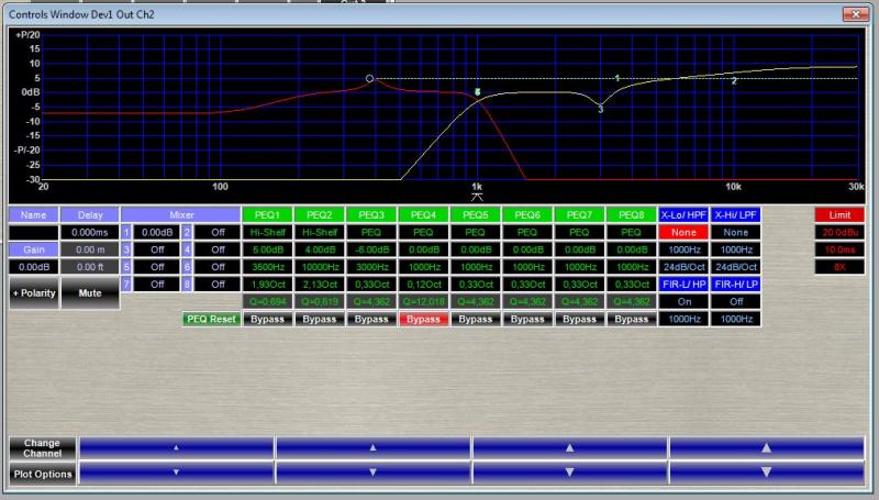

        Hier noch mal die Nahaufnahme 2er Ausgangskanäle übereinandergelegt:
