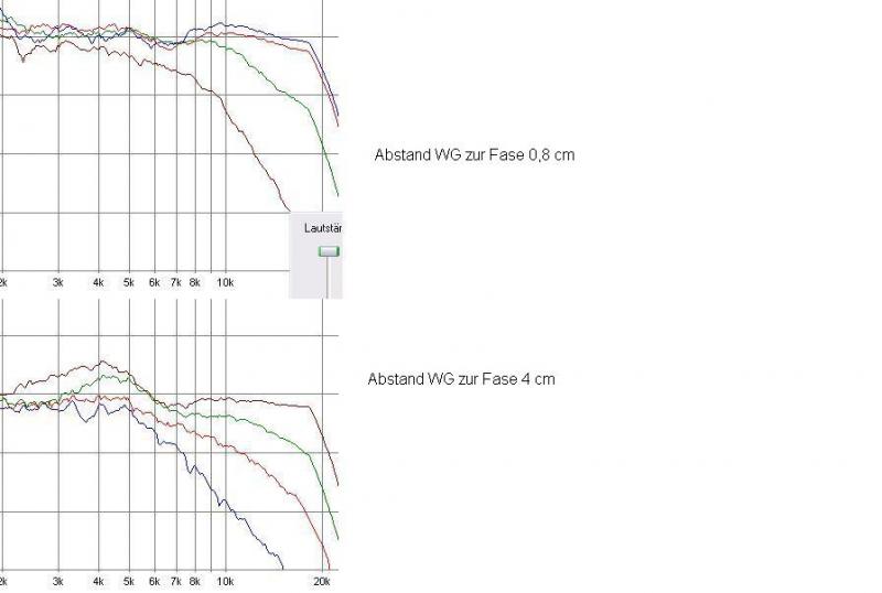

                  Hier mal die Unterschiede Abstand Waveguide bis zur Außenfase.
                  Man sieht sehr schön, das das Waveguide ganz nah an der Fase plaziert werden muß und das man zum Beispiel Studio1 mit dem Waveguide richtig drehen sollte.
                  Die Unterteilung der Y-Achse sind jeweils 5 db.
