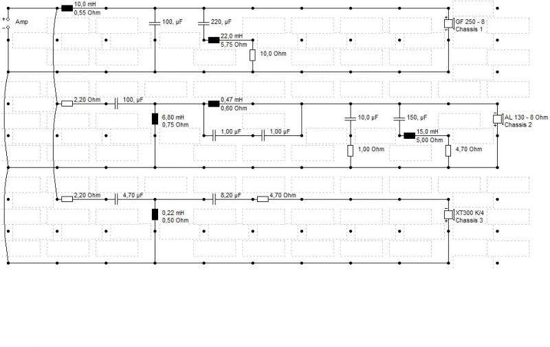

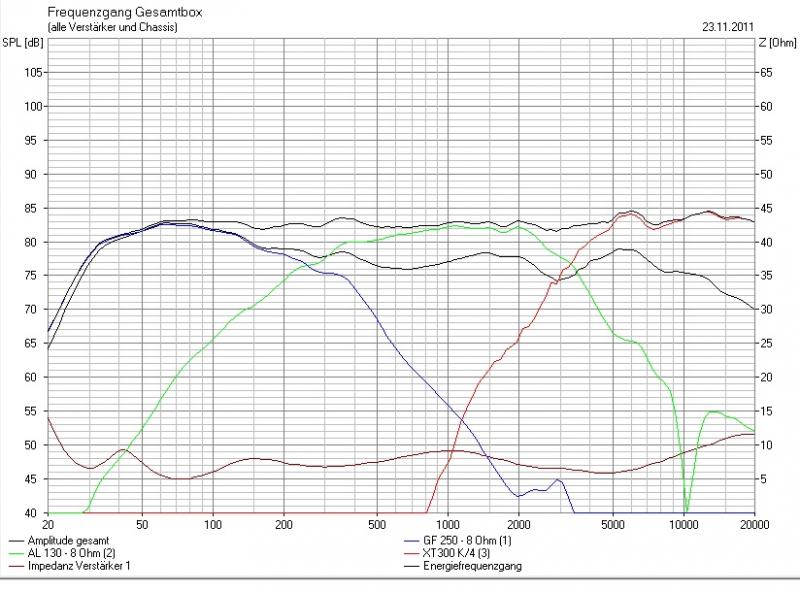

    habe jetzt seit Jahren meine Tiamat nach Battlepries im Einsatz (W170s8 mit Vifa XT 300). Bin soweit auch absolut zufrieden. Nutze 5 Stück im Heimkino. Auch wenn ich seit zwei Jahren einseitig nahezu ertaubt bin aufgrund einer Op, ist das Thema Surround und vor allem Selbstbau immer noch mein liebstes Hobby. Da ich kürzlich günstig an einen Pioneer LX 73 gekommen bin und dieser den Tiamats bisher ungeahnte Klänge entlockt hat mich das Fieber gepackt und deshalb möchte ich gerne von 2-Wege auf 3-Wege aufrüsten.
    Dies hat folgende Gründe:
    - der Pio hat genug Reserven um auch große Basslautsprecher ausreichend zu versorgen, zudem habe ich hier nun noch zwei GF250, die ich gerne verbauen würde
    - ich wollte schon immer mal einen "reinen" Mitteltöner verbauen
    - Musik hat bei mir gegenüber Surround in letzter Zeit (und vor allem durch den Pio) stark an Stellenwert gewonnen
    Da ich den XT 300 unbedingt beibehalten möchte und der GF 250 nun schon mal da ist, habe ich mich an eine Simulation gewagt und dabei die Conga als Grundlage benutzt, jedoch die (auch sehr gute) KE gegen den XT ausgetauscht.
    Ich muss sagen, dass ich mich hierbei zum ersten Mal eingehender mit BoxSim auseinander gesetzt habe und somit nur wenig Erfahrung im Simulieren habe. Bis vor 3 Jahre hatte ich immer mal wieder LspCad benutzt war damit einigermaßen glücklich, aber BoxSim ist schon geil.
    Im Anhang findet Ihr meine Ergebnisse. Zu beachten ist, dass ich mit dem normalen AL130 simuliert habe.
    Was haltet Ihr von dem Vorhaben; könnte es was werden?
    Was ist hier zu verbessern?
    Vielen Dank!

    Für eine exakte Simu brauchst du den SEO, Pegel und Phasengang des HT oder eine Messung im Gehäuse.
    Deswegen ist es gewagt, auf Grund der Simu eine Aussage zu treffen.

      Hallo Jürgen,
      danke für Deine Antwort. Die Daten bzgl Pegel und Impedanz sollten eigentlich drin sein, wenn ich bei der Bedienung des Programms nicht totalen Mist gebaut habe.
      Habe die Daten von ILMAG.
      Oder ist das falsch?

          Das wird schon stimmen. SEO wird etwa gleich sein, aber die Phase ist unklar. Wenn du sie baust, musst du mal messen, wie stark der Einbruch bei der Trennfrequenz ist, wenn du falsch polst. Wenn da kein tiefer Einbruch ist, muss die Weiche geändert werden.

                      Probiere es doch mal aus, vieleicht geht es ja. Der XT hat praktisch den gleichen Durchmesser wie die Ke, dass du bei Bedarf umsteigen kannst. Eine Vox bau lieber nicht.
                      Sondern einen klassischen 3-Wegerich. Siehe Anhang, Katja 250. Musst die Frontmaße etwas anpassen, so in Richtung Sonja. Also oben schmäler. Das ist günstiger für eine gleichmäßigere Abstrahlung. S. thread Concorde WG, auch bei Sonja ist das ein Grund für den natürlichen Klang. Am Ke ist ein Saugkreis, der die Abstimmung "milder macht". Kannst du zuschalten, ganz nach Geschmack.
                      Schau dir mal die Bündelung und Phasengang an.
                          Na da haste gleich mal Jama´s Post von heute Morgen verarbeitet... bzgl. Bereich zwischen 2 und 4 KHz...
                          Aber ich denke mit dem Saugkreis werde ich es auf jeden Fall machen. In dem Bereich bin ich wirklich empfindlich. Das merke ich immer nach der Einmessung mit dem Pio... Die packt in dem Bereich auch immer mal gerne ein Pfund zuviel drauf.
                          Wie wirkt sich der relativ steile Anstieg ab 8 KHz in Wirklichkeit aus (mal abgesehen vom Raum, auch wenn der entscheidend ist)? Kann man/sollte man da noch was machen?
                          Danke & Gruß,
                          Andreas
                            • 28839
                            Das habe ich schon lange gemacht, bevor Jama auftauchte.
                            Die Ke übertreibt bei 12 kHz etwas, aber nur auf Achse, unter Winkel fehlt das was. Stört jedenfalls nicht.
