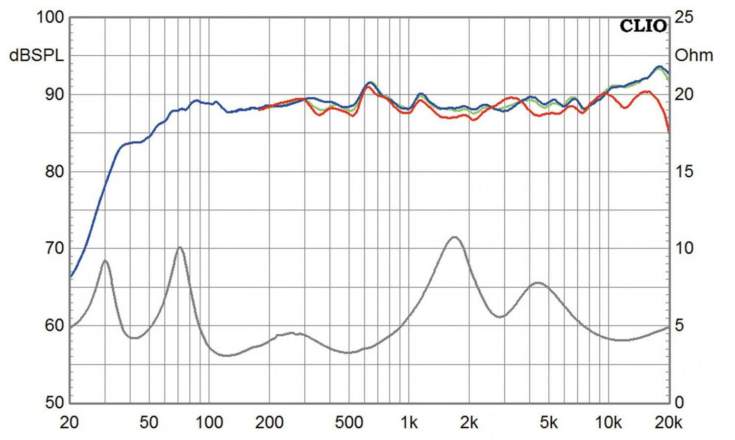

                    Simulation Heco Hochtöner
                    https://www.lowbeats.de/test-standbo...-revolution-9/
                    übliche Frontplatte
                    Fluctus Frontplatte
                    Von "besser" weil "breiter abstrahlend" würde ich hier nicht sprechen. Mit der Fluctus-Frontplatte ist der Frequenzgang ungleichmäßiger und bündelt im oberen Hochton stärker. Sieht man dem inneren Bereich der Schallführung durchaus auch an. Mit der Standardplatte verläuft der -3dB-Bereich schön gleichmäßig.
                      • 28828
                      Ich sehe das genau andersrum: Die Fluctus strahlt eindeutig breiter. Auch nicht ungleichmäßiger, wenn man das in Relation setzt.
                      Das sind aber Simulationen, die müssen nicht korrekt sein.
                      Zitat Hifi Test
                      Hier scheint sich die Neuentwicklung, der Fluctus-Hochtöner, perfekt auszuzahlen: Die 0- und 15-Grad-Kurven sind nahezu identisch und auch die 30-Grad- Kurve weicht kaum vom vorgegebenen Kurs ab

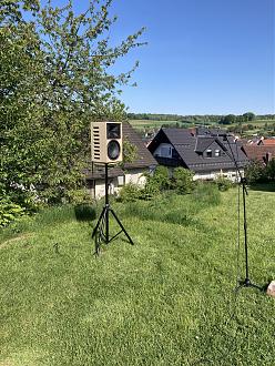

                              Selbst entwickelte PA Box
Ansichten: 261
Größe: 1,61 MB
                              Klicke auf die Grafik für eine vergrößerte Ansicht  Name: obenaltuntenneu.jpeg Ansichten: 0 Größe: 127,4 KB ID: 729640
                                • 28828
                                Super.
