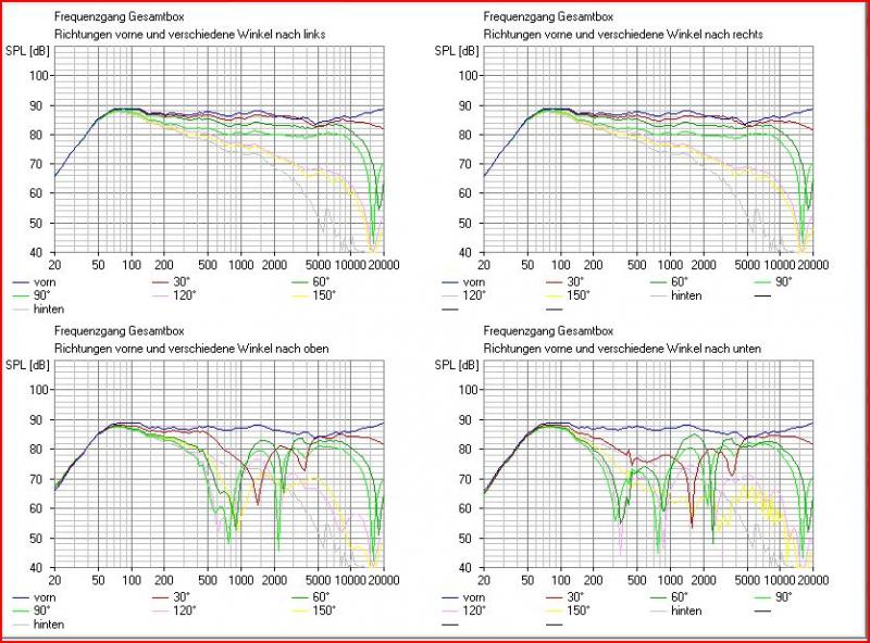

Alto 3G Plus
    vertikal ist sie eben sehr direktiv...
    du must auf tweeter höhe sitzen...

      ha ha....
      93cm sind für ein HT hoch genug.

        Zitat von polikot Beitrag anzeigen
        ha ha....
        Ja, schon, wir wissen nur ja leider nicht, wie groß du bist?
        Nein, Spass beiseite. An den Chassis liegt es nicht, die sind sehr gut. Wenn ich mir die Simu ansehe fällt ja auch eine Senke im Präsenzbereich auf. Nun ist der W100S bekannter Weise eine kleine Diva in Boxsim, sprich, etwas widerspenstig zu simulieren.
        Um mal ein wenig zu Testen würde ich versuchen, den parallelen Elko vor den W100S kleiner zu machen. Vielleicht von jetzt 22uF auf dann 15uF. Das ergibt zwar in der Simu einen nicht schönen Zacken, aber wenn es von der Tendenz her besser wird, dann kann man immer noch in diese Richtung weiter tunen. Vielleicht noch den 1Ohm Stein vor dem HT brücken.
        Das wird, keine Bange, es steckt viel Potential in dieser Box ;-)
        Viele Grüße,
        Sebastian

          vielen Dank @bili
          für die aufmunternden Worte
          aber, das Ergebnis ist nicht so zufriedenstellend wie ich es mir erhoffte.
          Gerade Klanglich erhoffte ich mir einen grösseren Wirkungsgrad.
