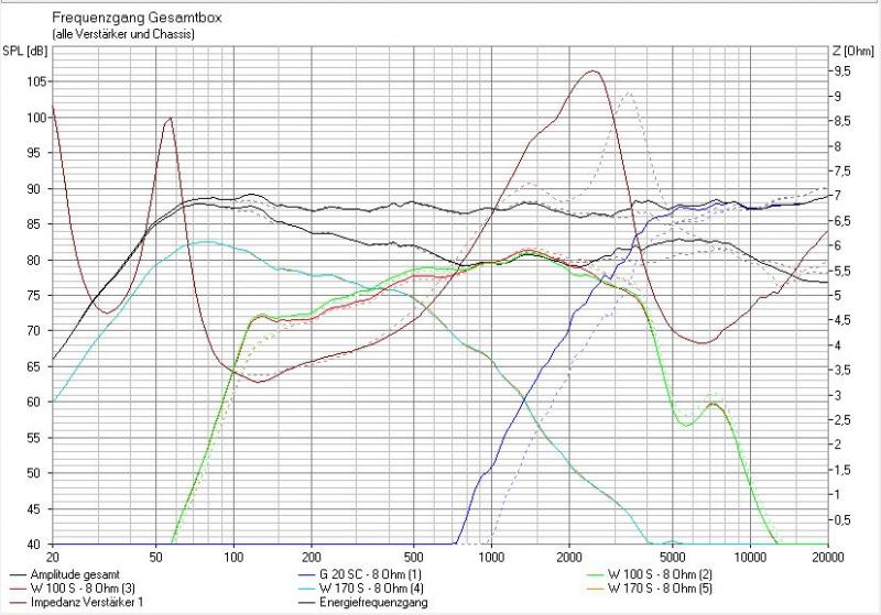

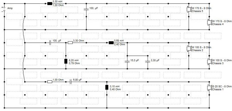

    ...würde jemand von den Profi´s einen Blick darauf werfen, und auch gegebenfalls korrigieren?
    Vielen Dank
    nur ein kleiner zusatz.(in rot)...
    keramik widerstände reichen.
    elko spezial für die w100s...

      <-- kein Profi, aber Badewannen-verlauf kann man auch mit dem Verstärker einstellen
      // Die gestrichelte ist deine Variante

        Ich finde die Originalweiche völlig ok. Badewanne ist was anderes. Die leichte Senke im Mittelhochton ist hörphysiologisch sinnvoll und hat sich auch bei "Sonja" bewährt. Vor den HT sollte aber noch 1 Ohm kommen.
        Baue die Box mal so auf und höre. Die Chassisausschnitte bei W 100 innen unbedingt aufweiten und statt Sonofil Akustikschaum oder - Steinwolle nehmen, etwa 3 cm dick. Besser das MT-Volumen vergrößern.
          Masuuk,
          dein ef-gang macht ein buckel,das hört sich agessiv an.
          was walwal schrieb ist ok.

            der UR-Fgang macht doch auch ein Buckel? - aber wie gesagt ich bin kein Profi^.^
            Mein Vorschlag beruht übrigens auf der Aria 2 light.

                  Weil man das besser mit Absorptionsmaterial füllen kann. Mache je Chassis 4 Liter und fülle 2-3 L mit Akustiksteinwolle oder Akustikschaum.
                  Das verändert den F-Gang minimal, 0,5 db, kannst den 100 µF auf 120 erhöhen. Wird aber wohl nicht nötig sein. Test ist schnell gemacht, einfach den 20 er parallel zuschalten.

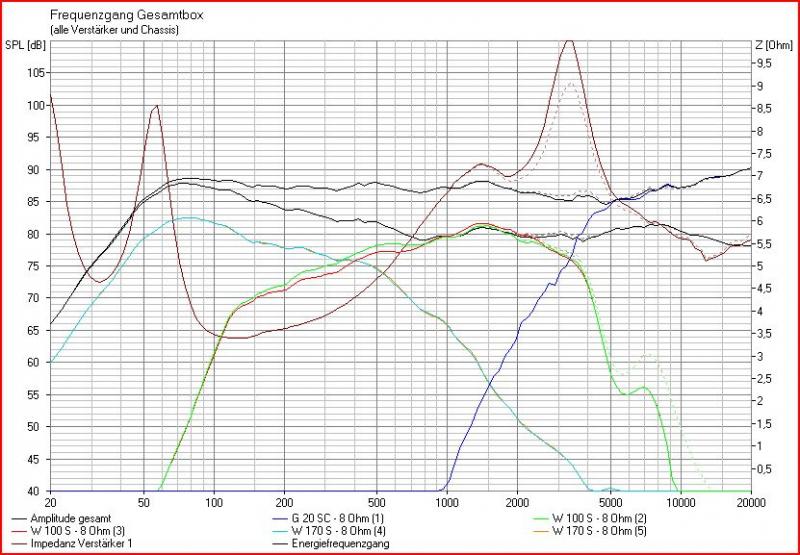

                    Habe alle Maßnahmen in der Simu geändert. Hier die Änderung.
                      schon erwähnt:
                      die 0,47micro unterdrückt die reso vom w100s bei 7k!

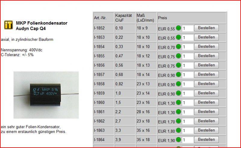

                        wo genau bekomme ich die mirco Kondi her?
                        • polikot
                          • 30.05.2010
                          • 32
                          Sind doch keine Standardgrößen oder?
                            doch normalisiert.

                              Bin vom Klang etwas enttäuscht. Sehr sehr bedeckt und nicht so klar, wie ich es mir erhoffte. Ich dachte eine Kombi aus MT-HT-MT, wirkt etwas Lebendiger und detaillierter. Ginge dies vielleicht mit einer veränderten Weiche?
                              Oder liegt es wirklich nur an den W-Chassis.
                              Und ich hätte gerne gewusst, warum es keine AL 100 gibt? Oder soll das der TI sein.
