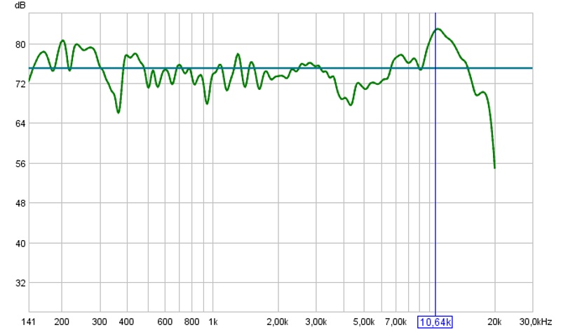

    Hallo Visaton Forum,
    Ich habe jetzt endlich meine Solo 100 soweit das ich sie Probehören durfte.
    ich bin im großen und ganzem auch zufrieden.
    Nun gibt da es doch noch etwas was mich stört und das ist der Starke abfall ab ca. 10 Khz.
    meine Frage ist nun, ist das normal? oder habe ich etwas falsch gemacht.
    Meine Unsicherheit rührt daher das es meine ersten ernstzunehmenden Versuche sind eine Box zu Bauen.
    equipment:
    Messmikrofon von Thomann MM1
    EQ Wizzard
    Soundkarte Mackie ONYX Satellit
    Box wure ca bei einem Meter gemessen.
    Für Antworten bin ich dankbar.
    Denis

    Geglättet mit 1/6 Oktave.
      Versiuche mal den F-Gang mit einem Programm zu messen, bei dem die Impulsantwort gefenstert werden kann. (z.B. ARTA)
      Im Hochton dürfte das allerdings so gut wie nichts ausmachen.
      Ein Gefälle in diesem Ausmaß kann ich allerdings nach meinen eigenen Erfahrungen mit dem B 200 in der Solo 100 nicht nachvollziehen.
      Mindestens genau so wahrscheinlich, dass dieser Abfall wirklich so stark auftritt, ist ein F-Gangfehler in der Messkette. Als erstes hätte ich das Mikrofon in Verdacht.
      Hast Du noch irgendwo eine Box mit Hochtöner, zu dem ein Datenblatt existiert?
      Wie sicht da das obere Ende des Frequenzganges aus?
      Wenn auch dort die Kurve vorzeitig „wegbricht“, liegt es zumindest nicht am B 200...

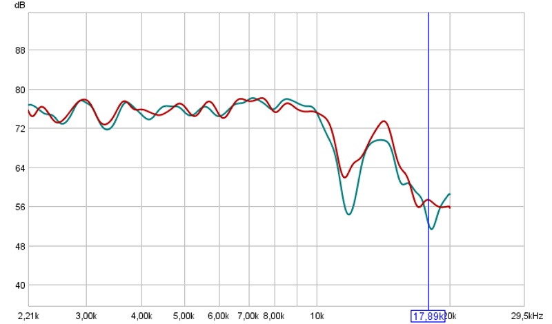

              Hier habe ich mal die beiden Boxen gemessen.
              Die zwei verläufe sind ähnlich.
              Grün links, Rot rechts.

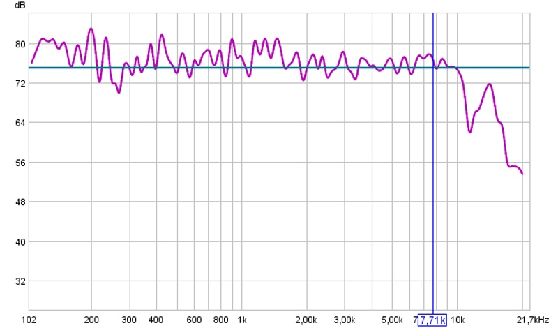

                  Jetzt eine Messung mit einem Neumann.
                  Hat zwar nur eine Nieren karakteristik.
                  Die frage ist ob diese Messung dem nahe kommt was Ihr kennt.
                  Wenn ja fliegt das andere Mikrofon gleich mal in den Müll.
                  Denis
                  • dema
                    • 31.10.2010
                    • 11
                    hier die Messung
                      Jawoll, des kommt an meine Messungen schon besser nin.
