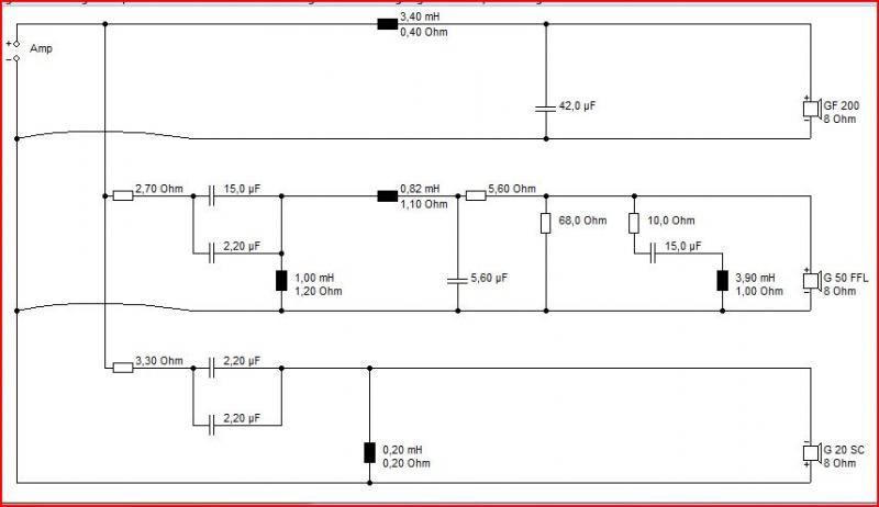

    ich möchte mein aktuelles Projekt vorstellen. Es handelt sich eigentlich um ein altes Thema mit den Chassis GF200, G50 und G20SC. Eingebaut in ein vorhandenes Testgehäuse mit Abmessungen, die in etwa der Classic 200 GF entsprechen.

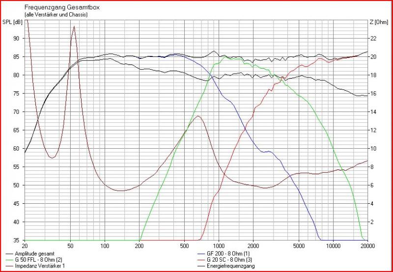

    Die Weiche habe ich nach der angefügten Simulation aufgebaut und ausgiebig probegehört. Bauteile waren alle vorhanden. Deshalb teilweise komische Werte. Für den Anfang schon gut hörbar, aber sicherlich noch ausbaufähig. Auf einigen Aufnahmen zischeln die Männerstimmen, was ich sonst von den Stücken nicht kenne.
    Außerdem bekomme ich den kleinen Buckel bei 1000 Hz nicht weg, weiß aber nicht, ob das überhaupt relevant ist.
    Ich bitte um eure Meinungen und stehe Verbesserungsvorschlägen offen gegenüber
    Viele Grüße Wolfgang
    so dürfte es weniger zischeln...
    bild 3 gestrichelt deine version.

      Vielen Dank, ich werde mal nachsehen, was in der Teilekiste vorhanden ist. Ich habe die Projektdatei runtergeladen, um ggf. kleine Anpassungen testen zu können.

        So würde es mit vorhandenen Teilen aussehen.
          gut, prima so!
          ich würde es so ändern.

              so ist das resultat mit letzte version und aktualisierung der chassis-daten...
              der übergang von den chassis ist schön symetrich.

                So, die Version Jama Mk.II läuft seit einigen Minuten, muss allerdings noch etwas eingespielt werden, da ich einige ungebrauchte Kondis eingesetzt habe. Erstes Urteil: klingt körperhafter und satter als vorher. Mark Knopfler lispelt aber immer noch leicht (..SEE the light..).

                    In der Zwischenzeit habe ich etliche Stunden den Probeaufbau gehört. Das Zischeln habe ich auch eingedämmt bekommen. Ich hatte zunächst verschiedene Kondensatoren ausprobiert, letztendlich war ein 3,9 Ohm-Widerstand (statt 3,3) vor dem HT die Lösung. Natürlich ist die Entwicklung ohne Messtechnik nicht optimal. Ich hatte bisher aber meinen Spaß und bin relativ schnell zu einem Ergebnis gekommen, das auch im Vergleich zu anderen Bausätzen nicht schlecht klingt und eine gute Basis für eine Optimierung per Messung ist.

                      Im TT/MT-Uebergang gab es kleine Abweichungen zwischen Simulation und Messung.
                      Auf den Sperrkreis vorm Mitteltoener kann man wahrscheinlich einfach verzichten.
                      Ich hatte spaeter den Mittelton noch minimal abgesenkt aber keine Messung mehr davon.
