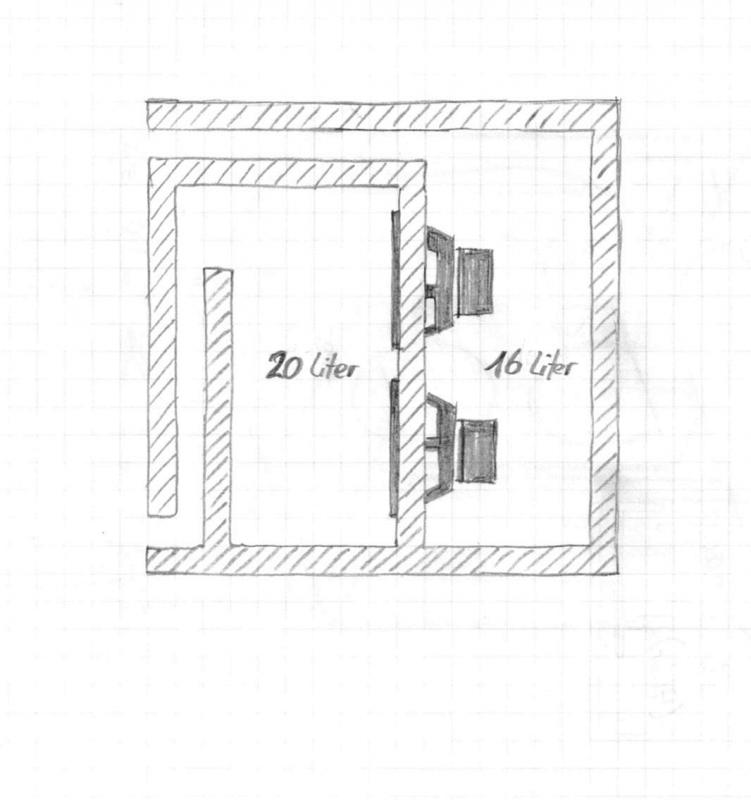

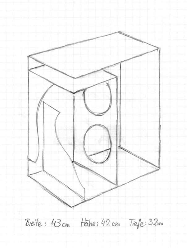

    Ich hab mich nämlich in ein Projekt verrannt und komm alleine nicht mehr weiter. Irgend was stimmt an meiner Überlegung nicht oder ich hab vielleicht die Parameter in BoxSim falsch eingegeben. Es geht um einen Sub für den TV und da sollte eigentlich ein etwas breiteres Frequenz-Spektrum bei der Berechnung heraus kommen, so 1 ½ Oktaven – kann's aber drehen und verändern wie ich will, klappt einfach nicht.
    An den Maßen kann ich nichts ändern (also geht nicht größer) und die Treiber - na ja, die hab ich halt noch im Keller liegen. Das man von zwei WS17E-8 keine Wunder erwarten kann ist klar, aber warum bekomm ich die Spitze im Frequenzgang nicht flacher?

    Eine kurze Frage: was bezweckst du mit den Sperrkreisen (6,8mH, 270µF, 56Ohm) ?
    Grundsätzlich sind die WS17E aufgrund ihrer Parameter in einem bivalenten Bandpass nicht gut aufgehoben. Ein einseitig ventilierter Bandpass ist hier die bessere Wahl und bringt bei gleichem Gesamtvolumen nicht mal schlechtere Ergebnisse in Wirkungsgrad und Maximalpegel.

      der Sperrkreis filtert mir die Ankopplung an die Front- und Center-Box gerade (einfach mal kurzschließen, dann sieht man's). Mit denen bin ich eigentlich ganz zufrieden - ich brauch ja nur die Oktave von ca. 60Hz bis runter nach 30, aber wahrscheinlich kann man den Treiber wirklich nicht dazu überreden.

        der WS 17 fühlt sich in Gehäusen ab 40 Litern erst richtig wohl. Probier mal einen einfachen Bandpass mit 20 Liter für jedes Volumen und Abstimmung auf ca 60Hz, das gibt einen schönen Frequenzgang (doppelt ventilierter Bandpass geht auch, aber für ne 20Hz abstimmung braucht man immer so laaange Rohre und es bringt keinen Vorteil). Wenn deutlich tiefer abgestimmt werden soll geht der Wirkungsgrad in den Keller - wer echte 30Hz will muss eben in einen größeren Tieftöner investieren.

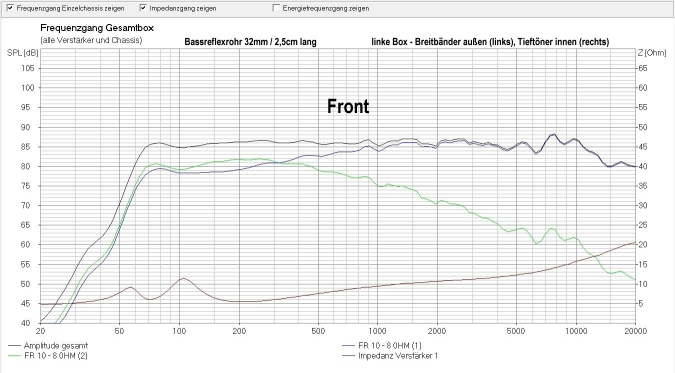

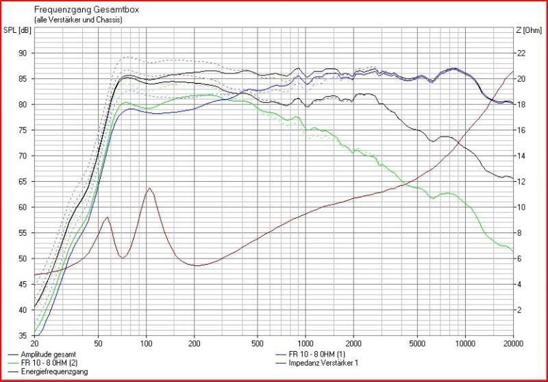

              die front eher vertikal aufstellen,der f-gangrichtung links-rechst ist besser...
              die simu sind gut für ne freie aufstellung, in regal oder wand viel weniger.
              gestrichelt in regal.

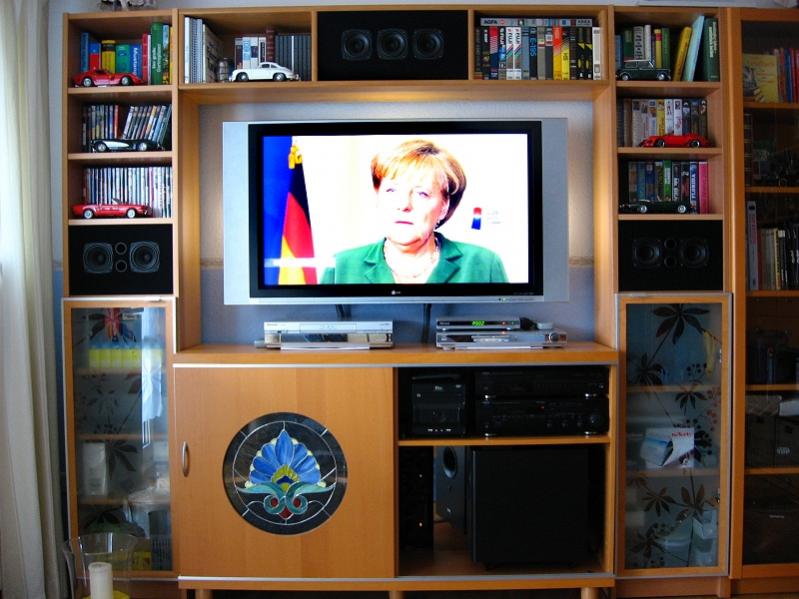

                vertikal geht nicht (siehe Foto), musste eben alles in die Regale passen. Auch der geplante Sub (im Moment noch ein Elac) soll da unten rein. Dass das alles nicht optimal ist, weiß ich natürlich - aber das fängt ja schon beim Zimmer mit 12m² an.
                Wie kann ich eine (mehr oder weniger) geschlossene Regalwand simulieren? Die Frontseite, also die Schallwand entsprechen zu vergrößern ist ja nur bedingt richtig weil die Struktur nicht berücksichtigt werden kann und der Einfluss der Kanten liefert dann womöglich ein falsches Gesamtbild. Deshalb hab ich nur die normale Simulation für freie Aufstellung gemacht - CARA hab ich leider nicht.

                  dann ist deine simu gut.
                  nur...bei der linke box der chassis 1 nach aussen und ... bei box rechts das gegenteil.

                      so, jetzt hab ich noch eine andere Idee. Wenn ich die beiden Chassis gegeneinander in die Box einbaue (den einen davon verpolt), dann kann ich doch die Simulation wie mit einem Chassis machen - oder? Der erste Treiber hat also die Unterstützung vom zweiten, der Hub ist dadurch einfach nur größer. Der Vorteil dabei wäre, dass ich das ganze Volumen zur Berechnung nehmen kann, dann sieht der WS17E schon etwas besser aus.
                      Wenn sich dadurch noch weitere Parameter ändern würden, wärs allerdings nicht mehr einzuschätzen. Lässt sich eine solche Push & Pull Anordnung überhaut mit Boxsim Simulieren?
                      EDIT: habe inzwischen gelesen, dass die Parameter des Treibers durch den P&P-Betrieb so verändert werden, dass eine vernünftige Simu nicht mehr möglich ist. Deshalb habe ich alle 170ger Chassis von Visaton mit der eingangs beschriebenen Gehäusegröße durchsimuliert - der Durchbruch (Aha-Efekt) ist aber nicht dabei gewesen. Der einfache Bandpass lässt leider nur ein ganz schmales nutzbares Frequenzband unterhalb von 50Hz zu, für mehr ist die Box eben einfach zu klein. Vielleicht bau ich die Bumskiste spaßeshalber ja trotzdem, mal sehen.
