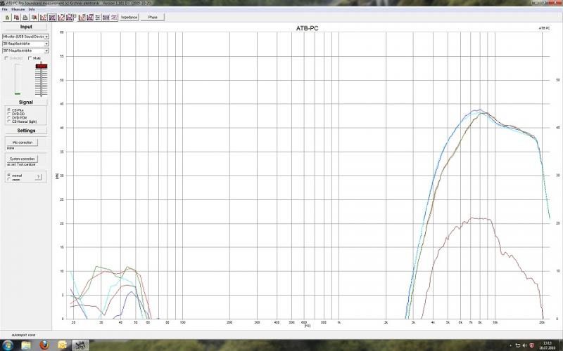

    ich habe gerade meine beiden Hochtöner aus dem Projekt XY eingemessen,
    dabei ist mir aufgefallen, das beide unterschiedliche Frequenzgänge habe. Woran könnte das liegen, ist ja doch schon ein erheblicher unterschied?
    Oder könnte das an einer kleinen messungenauigkeit liegen ? Hab ja nur mein wohnzimmer und kein prof equipment.
    Der screenshot ist anbei.
    grüße
    Hatten beide HTs bei der Messung exakt die selbe akustische Umgebung?
    Also gleicher Abstand zu allen umgebenden Kanten, selber Unterbau, ...

      nein, beide sind auf den jeweiligen Boxen und die Umgebung ist unterschiedlich. Der eine in einer Ecke beim fenster, der andere hat neben sich noch ordentlich platz. Ich dachte aber das es nicht soviel ausmacht. Zeigt mal wieder wie entscheidend die Aufstellung und Raumakustik ist und nicht die handflochtenen Silbercarbonkabel.
      Und wie praktisch doch so eine Digitale frequenzweiche ist
      grüße
        Mess beide nochmal durch, achte dabei auf ausreichend Abstand zu begrenzenden Flächen (bei obiger Messung sieht es aber nicht so aus, als ob hier gravierende Fehler passiert wären).
        Achte auch unbedingt auf gleichen Abstand der Hochtönervorderkante zur Boxenvorderkante!
        Falls dann immer noch ähnliche Unterschiede messbar sein sollten, schick eine Mail an die Visaton Technik (hier im Forum ganz unten bei "Kontakt" gucken)!
          mess beide am selben ort (austauchen), dann weiss du ob es am tweeter oder an der umgebung liegt
