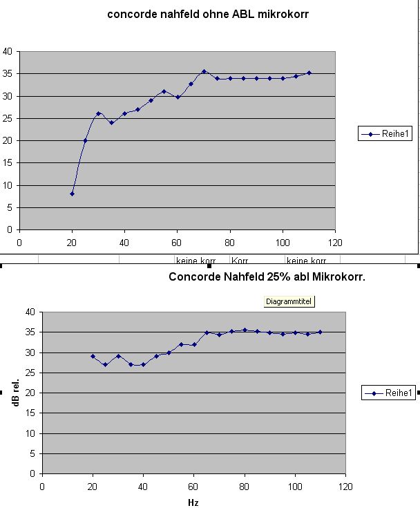

          Hier meine Messungen im Nahfeld. Geschlossen in Originalgröße, Weiche ist etwas anders, der fehlt die Übertreibung der Originalweiche bei 100 Hz.
          Alle dokumentiert in meinem Bericht.
          Anhang 1
          Messung mit und ohne Nubert ABL zur Basskorrektur (1/4 angehoben).
          25 dB Abfall 100-20 Hz
          7.........................40
          Anhang 2
          Simu meiner Concorde (im Tiefton praktisch identisch mit Udos)
          19 dB Abfall 100-20 Hz
          10.......................40
          Also liegen Simu und Messung recht nah zusammen.
          Am Hörort sieht das aber ganz anders aus!

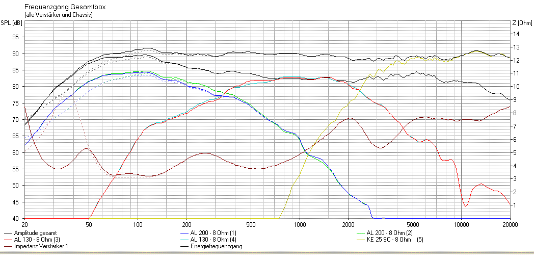

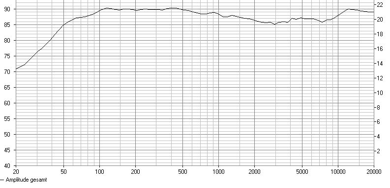

                So ich habe jetzt einfach mal bei Boxsim zwischen BR und geschlossen umgeschaltet.
                Die Bilder zeigen das Ergebnis.
                In meinen Augen ändert sich da fast nix. Ist da ein Denkfehler drin?
                In anbetracht der Vorteile von CB bei aktiver Weiche, sehe ich jetzt nicht unbedingt, wieso der BR-Kanal nicht geschlossen werden sollte. Zudem werde ich in meinem Raum auch nicht so laut hören, sodass die Chassis überlastet werden, wenn der fehlende Bass kompensiert werden muss.
                Was sagt ihr?
                  • 28852
                  Die Concorde ist recht tief abgestimmt, da ist der Pegegewinn nicht groß bei BR.
                  Aber 4 dB bei 30 Hz sind es. Jetzt hilft nur noch der Versuch, was besser klingt. Simu bringt hier keine Erkenntniss.

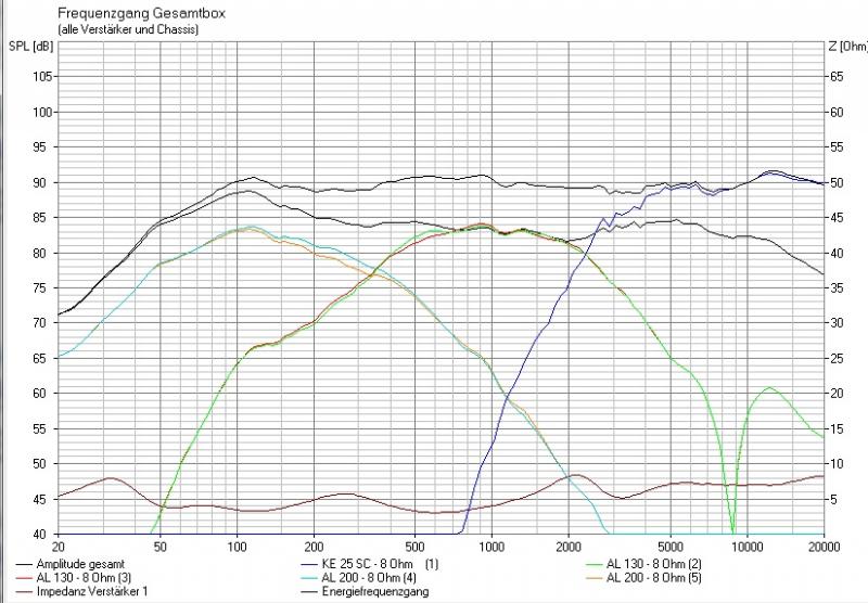

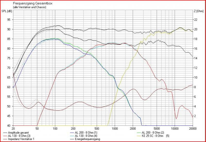

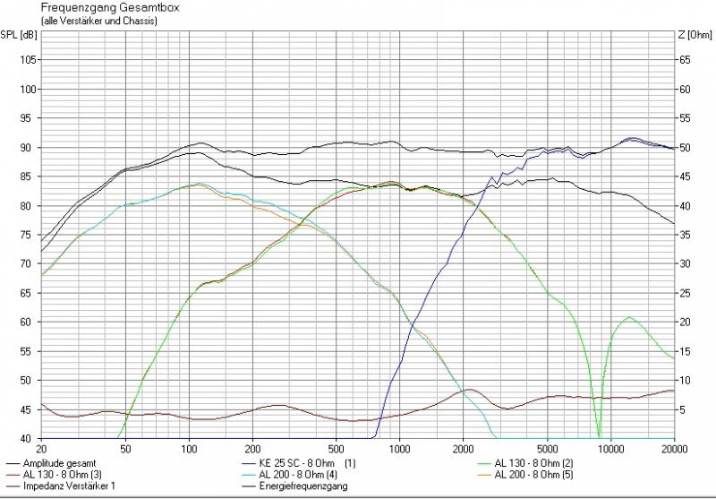

                    Da stimmt was nicht, bei 50hz komme ich bei meiner BR-Version(Abstimmung auf 35hz und 40L pro AL200) auf ca 88dB, CB bei 40L 85dB.
                    Sieht für mich so aus als wenn du nur bei einem AL200 umgestellt hast auf BR oder sehr tief abgestimmt.
                    So sieht das bei mir aus, gestrichelt ist CB:
                    Edit: Hab mir gerade noch mal die Simu aus der Datenbank angeschaut. Jürgen hat recht, die orginale Concorde ist auf 30hz abgestimmt und hat 47L pro AL. Das erklärt die Unterschiede zu meiner Simu.
