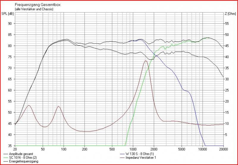

    Hallo Zusammen!
    Ich habe mich nochmal an der Kombination des W 130 SE mit der SC 10 N versucht.
    Ich möchte gerne eure Meinungen, Tipps und Anregungen dazu hören.
    Kann man das so machen? Wie ist mein Ergebnis zu bewerten?
    Vielen Dank im voraus...

    Die Weiche ist etwas aufwändig, das Ergebnis gut. Ich würde statt 4,7 µF als "ersten" C im HT nur 3,3 nehmen, das müsste angenehmer klingen. Wenn das eine Satellitenbox mit Sub sein soll, würde ich BR weglassen.
    Ansonsten Hau rein, viel Erfolg. Nach Hörtest kannst du weiter optimieren, mehr Simu ist nicht nötig.

      Hallo walwal,
      danke für die schnell Antwort! Eine 3,3uF habe ich auch probiert. Damit wird die Phasengang etwas schlechter. Allerdings kann ich nicht beurteilen wie bedeutend das ist.
      Der Frequenzgang wird besser. Das stimmt.
        • 28852
        Wie gesagt, im Hörtest vergleichen. Am besten die Box aufbauen, 2 Drähte anstelle des C anlöten, zum Hörplatz führen und dort wahlweise 3,3 und 4,7 dazuschalten. Auch der 1. Widerstand im HT kann variiert werden. Deine Ohren sagen dir die Wahrheit.
        In der Simu ist der Frequenzgang unter Winkeln im Hochton mit 4,7 deutlich zu viel, das klingt schrill, weil man die Summe aus Direkt-und Indirektschall hört. Im ersten Momen klingt das super, auf Dauer nervt es. Aber der Raum verändert noch einiges und 2-Weger sind etwas heikel, weil sie ungleicmäßig bündeln. Deswegen: Versuch macht kluch.

          deine weiche,wie es walwal erwähnt, ist aufwendig...
          so sollte es auch gehen.
            Jama, verbessert hast Du da nicht viel.
            Der Wirkungsgrad ist geringer und die Trennfrequenz liegt tiefer.
            Letzteres hat den Nachteil, dass der SC 10 N schneller in Stress gerät, das mag er nicht!
            Erträglich verwendbar ist dieses Chassis erst ab einer Trennfrequenz von 3 kHz, wenn man auch mal über die Zimmerlautstärke hinaus aufdrehen möchte.
            Den W 130 S grundtonreich abzustimmen büßt man sehr wahrscheinlich mit einem unangenehmen Dröhnen...
              das kommt ganz auf die aufstellung an.
              gewiss ist die trennung etwas tief...
              ich schätze trotzdem das die variante von klangfabrik zu hell abgestimmt ist...

                          ich habe den vorschlag von walwal (3,3micro) in der simu getestet.
                          ich glaube es ist ein sehr guter vorschlag, den f-gang im wichtigen bereich 1000-5000hz ist viel ausgeglichener...
                          so ist die simu von klangfabrik besser als meine.
