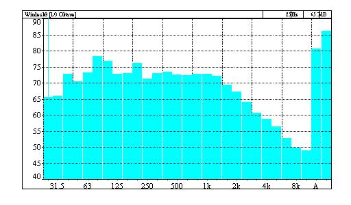

      es wird gerade ein thema diskutiert was ich ziemlich gut kenne, ich habe vor ca. 15 jahren eine studienarbeit genau über dieses thema geschrieben.
      hier ein kleiner auszug aus dem jahre 94:
      ... Die VDI-Richtilinie 2563 betrachtet ein Auto mit konstanter Geschwindigkeit von 50 km/h und stellt hier vier typische Geräusche fest:
      1. Konstantes Motorgeräusch mit einer Grundschwingung der Motordrehzahl
      + Luftansaug- und Auspuffgeräusch.
      2. Reifenabrollgeräusch mit lautem oder weniger lautem Rauschen je nach
      Fahrbahnoberfläche.
      3. Luftpfeifen mit meist sehr hoher Grundschwingung.
      4. Resonanzschwingungen der einzelnen Autoteile, die jeweils verschiedene
      Grundschwingungen besitzen und so verschieden laut mitschwingen. Ein Kotflügel, als Beispiel, schwingt mit einer anderen Frequenz als eine Tür oder ein Autodach.
      Aus dieser Vielfalt läßt sich ein diffuses Geräuschspektrum ableiten, das nur durch eine Frequenzanalyse genauer bestimmt werden kann.
      Es bleibt jedoch festzuhalten: Hauptproblem der Lärmbelästigung bleibt das Reifenabrollgeräusch, da bei einem modernen Fahrzeug eine sehr wirksame Motorkapselung zum Tragen kommt. Auch durch die konstant niedrige Geschwindigkeit sind kaum Motorgeräusche wahrzunehmen. Selbst das aerodynamische Geräusch, also das Pfeifen der Luft am Auto, ist bei einer geringen Geschwindigkeit kaum zu hören. Bei höheren Geschwindigkeiten tritt zusätzlich das Motorgeräusch in den Vordergrund.
      nur eine kleine info am rande.
      edit, hab noch eine messung von damals angehängt, es wurden von einigen firmen gerade sehr teure terzanalysatoren als softwareversion verkauft, kostenpunkt an die 10 bis 20 teuro.
