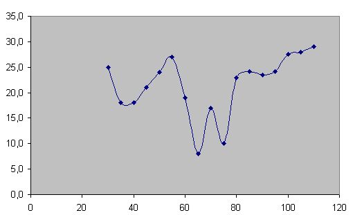

        Die Wahrheit sieht in meinem Raum so aus im 2. Anhang. 33 und 55 Hz sind Raummoden

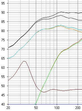

              Bei unserer Subwoofer-Rumschieberei kam im Mittel ein Roomgain raus, guckst du hier:
              Wenn man sich die Raummoden wegdenkt ergibt sich etwa ein Gewinn von 6 dB, bei 50 Hz beginnend. Hier wurde die Messung im Nahfeld mit 76 Positionen im Raum verglichen, also die mittlere Raumübertragungsfunktion bestimmt.

                      Das ist zu befürchten. Das Raumvolumen war ca. 70 m³, Boden und Decke Beton, kurze Seitenwand Massivstein, restliche Wände Rigips (2x12mm). Die Eigenfrequenz der Rigipskonstruktion beträgt 100 Hz (dort Einbruch in der Nachhallzeit), darunter sollte das also steif sein.
