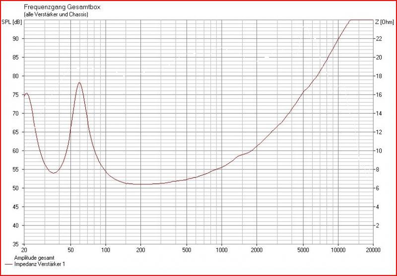

          Besten Dank kboe, genau das reicht mir aus!
            hier noch ein on-line rechner; leider in franszösich...
            http://lephenixnoir.net/recherche_hp...4e5020e505aac6

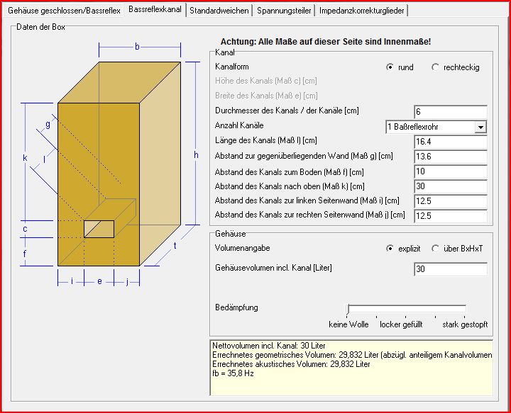

            die br abstimmung hängt doch auch von der form von volum (b*h*t) und der position des kanal ab oder nicht??
              mit boxsim:
