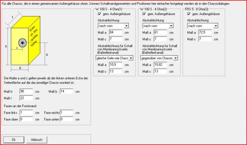

    Würde dann nachfolgendes Projekt (W100S-FRS5-W100S) unter D'Appo fallen? Trennfreqenz ist 900Hz, beim Chassisabstand von 23cm wären jedoch gemäss meiner Rechnung (343:0.23) 1500Hz die richtige Wahl.

    es ist etwas "faul" an deinem projekt...
    für d'appolito muss der frs5 ZWISCHEN den w100s sein und nicht DRÜBER...
    und warum so gross für ca 20liter?? (90 mal 14 mal 22cm)

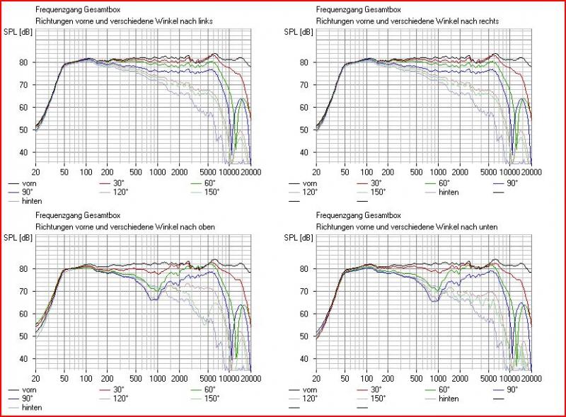

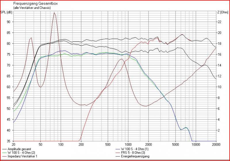

    dabei zwei vorschläge:
    n°1 hatt mehr spielfreude
    n°2 ein regelmässigere f-gang
    bilder projekt 2
      wo holst du diesen boxnahme her?
      stimmt, ist ein Eingabefehler mit der Chassispostition.
      Der Name ist einfach ein Spontaneinfall ohne Bedeutung.
        ist das gewollt?
        die br positionen...
        ich würde den frs5 e bissl höher trennen...
        den energie gang wird regelmässiger
        (schau meinen an)
