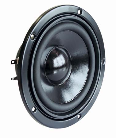

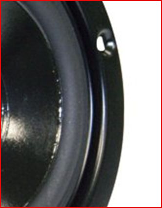

      vielleicht weil der w130s einen korbrand hat gegenüber dem w130se "scheint" die membran dan 6mm versenkt zu sein und verursacht den unterschied...
      ich glaube auch das visaton ohne einfräsung messt.

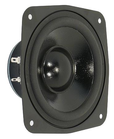

        der al130 hat 6mm gesamt linearer hub und nicht +-6mm.
        Wirklich? Jetz mach mal den guten AL130 nicht schlecht
        Laut Visaton 6mm Polplattenhöhe und 18mm Wickelhöhe ergeben 6mm pro Seite!
        Der W130S hat im Vergleich zum AL130 eine viel geringere Dynamische bewegte Masse (5,4g zu 9g), was den Unterschied in der Wickelhöhe bestätigt.

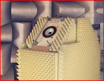

          Die Frequenzgangmessungen bei VISATON sind laut F. H. immer mit eingefrästen Chassis gemacht worden - zumindest die für die Boxsim-Daten.
            dieser scheint nicht eingefräst zu sein.
            und im zweiten foto sieht man das der konus 6mm tiefer sitzt (W130S), der konus vom W130SE ist eben...
