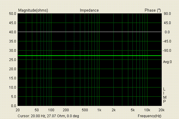

    Zuerst gab meine alte Arta-Messbox ihren Dienst auf, als plötzlich keine Impendanzmessung und 2-Kanal-Messung mehr ging.
    Daraufhin dachte ich mir: Ok machen wir es dieses mal richtig und bestellen eine Platine inkl. der Bauteile von Reichelt (die nichtlieferbaren Cinch-Buchsen habe ich dankenswerterweise von Thunder bekommen) und nun funktioniert die neue Messbox wieder nicht.
    Fehlersymtome:
    - keine 2-Kanal-akustische Messung möglich (nur verrauschte Antwort)
    - keine Impedanukilibrierung möglich (nur ein Kanal schlägt aus)
    - keine Impendanzmessung möglich (nur gerade Linie wird gemessen)
    Da ich anscheinend zu dumm und ungeschickt bin eine Messbox aufzubauen würde ich gerne Fragen, ob ich jemanden meine Messbox zum durchmessen/überprüfen mal zuschicken könnte. Die entsprechenden Dienste werden natürlich entlohnt!
    Ich habe schon mehrmals alle Kontakte nachgelötet und finde den Fehler einfach nicht!
    Vielen Dank für euere Hilfe.

      Wenn ich die Messbox auf Impendanzmessung und Kalibrieren stelle und dann unter Limp eine Kalibrierung versucht, so bleibt der zweite Kanal mehr als 2db leiser. Nur ganz selten (jeder 10 Versuch) gelingt eine Kalibrierung bei einer Channel-Differenz von 1.89 db!
      Eine Impendanzmessung ist trotzdem nicht möglich, der Impendanzschreib und die elekrische Phase ist eine grade Linie, die ganz kleine, ganz leichte Zacken hat. (Natürlich habe ich die Messbox auf Impendanzmessung zurückgeschaltet).

          Bei welchem Ohm-Wert "steht" denn die Linie im Impedanzschrieb? Vielleicht kann man daraus den Fehler ableiten
          Das ist eine sehr interessante Frage! Der Wert steht genau bei 27 Ohm insofern genau der Wert des Referenzwiderstandes. Kann man hieraus evtl. einen Schaltungsfehler ablesen?
          Siehe hierzu auch den Screenshot einer Impendanzmessung im Anhang!

                Interessant finde ich, dass ich komischerweise nur den Widerstand des Referenzwiderstandes und nicht des Lautsprechers (Impendanz) messe. Kann man hieraus evtl. eine Fehlerdiagnose ableiten.
                betrachten wir die Berechnungsformel:
                Z= [U2 / (U2-U1)] * R
                Wird U1=0, ergibt sich U2/(U2-0) = 1
                dadurch wird Z= 1*R =27Ohm
                U1 liegt am rechten Kanal, welcher scheinbar nur 0V misst. Es ist also entweder ein Unterbruch vorhanden, oder der Eingang ist auf Masse Kurzgeschlossen.
