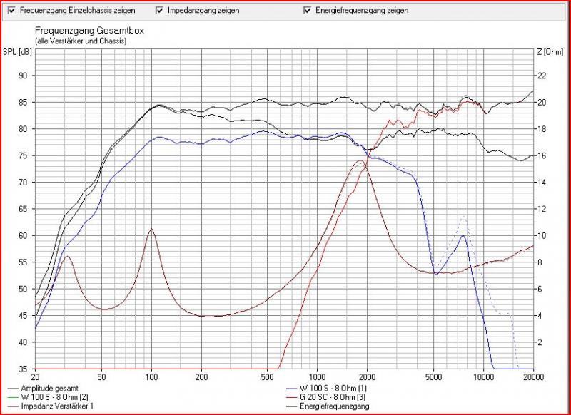

    servus
    mir gefällt dieser einbruch der ARIA2-light bei 5k nicht so wirklich und da hab ich mich auf die suche nach einer lösung gemacht.
    mir ist aufgefallen, das der frequenzgang laut boxim, mit dem in dem bild in der datenbank (->klick) nicht übereinstimmt
    hab mit boxim mal ein bissel experimentiert, aber gefallen tuts mir noch nicht....

        hier meine kleine anpassung, mit der ich nun zufrieden bin
          • 5684
          Bist Du zufrieden mit dem Hörergebnis oder mit dem Simulationsergebnis?
          Ich finde ja, dass die Aria2Light ganz andere Fehler hat als vermeintliche Dellen bei 5 kHz. Da sind sich Messung und Simu eigentlich ziemlich einig.

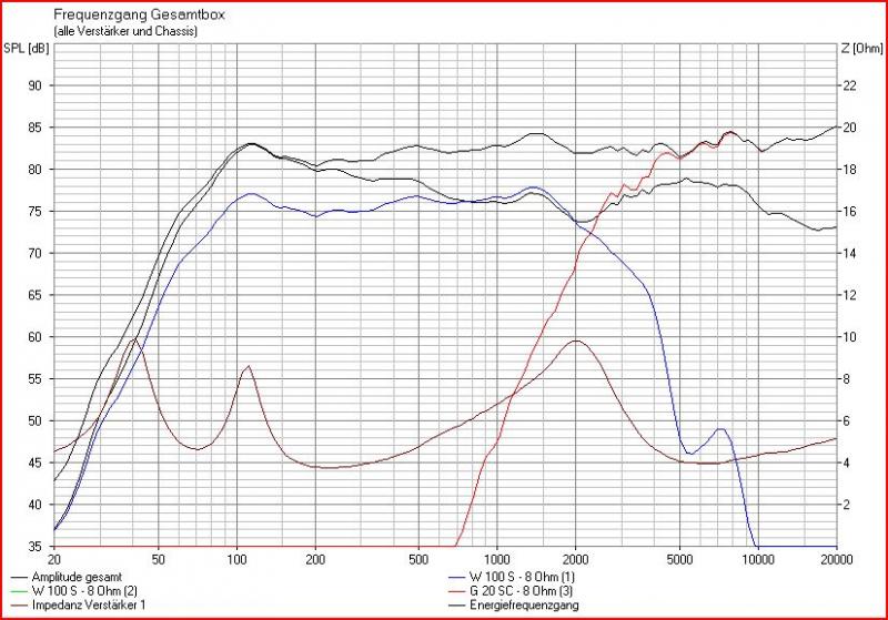

                  dan habe ich eine simu ein weniger hell abgestimmt als deine:
                  ich habe auch eine 2 1/2 weg probiert aber es gibt nichts.

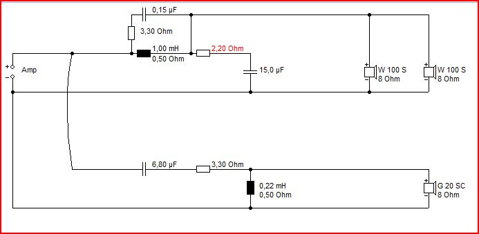

                    ganz schön aufwendige weiche.
                      ach ja???
                      es ist eine einfache 12db weiche mit einer impedenz korrektur!

                        Die "Fehler", die ich der Aria2 Light unterstelle sind:
                        - BR-Abstimmung auf 75 Hz ist indiskutabel hoch. Verschärfend kommt die für Basssreflex schon recht hohe Resonanzgüte des W100S hinzu. Das Resultat wäre Dröhnbass ohne Tiefbass, wenn dieser nicht anderweitig übertönt würde.
                        - Achsenfrequenzgang der allenfalls in Kombination mit einer Aufstellung im Regal direkt zwischen Schranktüren die die Schallwand dramatisch vergrößern akzeptabel werden könnte. Ab 2,5 kHz ist die Box viel zu laut in Relation zu dem was unter 800 Hz passiert. Die Abweichung ist sehr breitbandig und beträgt je nach dem rund 5 dB - eine Preisklasse höher gäbe das den Totalverriss.
                        Eine Abstimmung auch für freie Aufstellung, die bei weitem nicht so hell ist wie die Original-Aria2 Light könnte ich mir so vorstellen wie im Anhang. Die BR-Abstimmung ist so, dass eines der beiden Rohre geschlossen werden müsste.
                          die 1nf parallel zu beide w100s kann "raus" fliegen und ein sperrkreiss unterdrückt die rezonanz den w100s bei 8khz...
                          gestrichelt ohne sperrkreiss.

                            Von mir aus. Der wesentliche Unterschied zur originalen Aria2Light ist die total andere tonale Balance. So gewünscht oder nicht?
