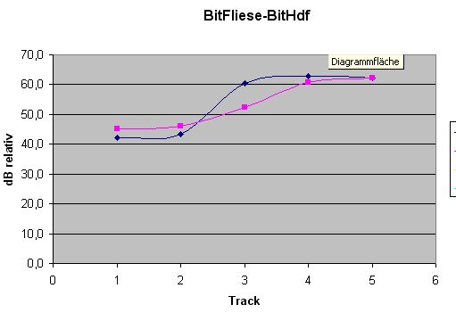

    Ich kam doch schneller zum Vergleich Bitumen plus Fliese-Bitumen plus HDF.
    HDF ist bei tieferen Frequenzen etwas günstiger, Fliese bei höheren. Wahrscheinlich hat das HDF eine höhere innere Dämpfung im Tiefton, im mittleren Bereich ist das höhere Gewicht der Fliese vorteilhaft.
    Diese Diagramme sind nicht mit den vorigen vergleichbar, da die Messanordnung neu aufgebaut wurde, die Temperatur niedriger war, (dadurch verändert sich die Zähigkeit des Bitumens) und jetzt 2 gegenüberliegende Seiten mit Sandwich belegt waren.
    Da die Temperatur anscheinend einen Einfluss hat ist es günstiger, etwas weicheres Bitumen zu nehmen, vieleicht ist das Elastomerbitumen geigneter. Mein Bitumen war auch schon 20 Jahre alt.
    Jetzt ist es definitiv verbraucht, aber der Dachdeckerbetrieb hat Reste vorrätig, das werde ich mal holen und die Testbox für den Hörvergleich damit beschichten.
    Der Klopftest spricht für die Fliese. Im Vibrationstest ist HDF etwa 20% schlechter, bei Track 3 40%.
    Also ist es sinnvoll, den Tieftonbereich mit Bitumen-HDF oder anderen Holzwerkstoffen zu belegen, den Mittelton mit Bitumen-Fliese. Passt prima, so spart man Gewicht.

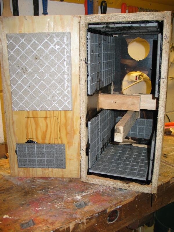

      Ich werde die alten Testgehäuse in Couplet-Größe nehmen mit Bijou Chassis und
      - Weiche, geschlossen. Die Seiten-und Rückwände sind kreuzversteift, neue Schallwände in 19 mm Span aufgeleimt und mit je 600 g Polywatte gefüllt.
      Dachbahnen habe ich kostenlos bekommen, der Dachdeckerbetrieb hatte Unmengen im Container, nach seinen Aussagen ist Elastomerbitumen heute Standard.
      Kleben ist nicht machbar, da die Rückseiten immer mit Folie bedeckt ist, die meist nicht abziehbar ist.

          Ich weiß, man könnte die Folie abflammen, dann verkleben mit dem 2K-Kleber wie oben genannt. Aber wenn man schon den Brenner hat, kann man die Schmelzmethode komplett nehmen.
          Das neue Bitumen ist deutlich weicher, müsste also noch besser sein. Aber messen werde ich nichts mehr. Der Boden im Waschraum ist gerade repariert, das Silicon hat beim Abnehmen die Beschichtung bis zum Estrich mitgenommen. Die Chefin hat aber nichts gemerkt.
          Mit Fliesen wiegt das Gehäuse 14 statt 7 kg. Zeitaufwand bisher 2 Stunden.
          Innenansicht im Anhang.

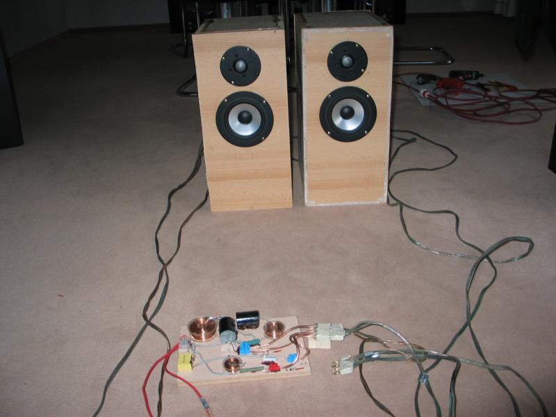

                        Ich gebe zu, ich war gespannt auf den Hörtest. Denn messbare Unterschiede sind nicht immer auch hörbar.
                        In diesem Fall ist es hörbar, da habe ich ja noch mal Schwein gehabt, nach meiner Sandwich-Werbung.
                        Die Boxen wurde über die selbe Bijou-Weiche betrieben, die Chassis stammen aus meiner Concorde, sind schon früher vermessen worden und innerhalb 1/2 dB gleich.
                        Es wurde hinter der Weiche durch 2 Vierfachstecker umgeschaltet innerhalb 1/2 sec.
                        Gehört wurde Klassik, Joe Cocker, Norah Jones, Roger Waters, und diverse Titel auf der Audio-Test-CD.
                        Der Unterschied ist hörbar bei Gesang, sowohl männlich als auch weiblich und auch gut bei Gitarre in den unteren Tonlagen. Am deutlichsten bei Nora Jones, mit Sandwich klingt sie richtig sexy und authentisch, ohne klingt sie etwas metallisch und hohl, eine Spur quäksig, auch etwas weniger direkt. Bei sonstigen Instrumenten kommt es auf die Tonlage an. Ohne Sandwich ist es dann etwas nerviger, eine Spur heller.
                        Im Bass und Hochton sind keine Unterschiede hörbar.
                        Auch bei meinen Testsignalen höre ich den Unterschied bei track 2 und 3, da klingt es ohne Sandwich irgenwie hohl.
                        Die Unterschiede in der Vibration sind sehr deutlich fühlbar, beim Klopftest liegen Welten dazwischen.
                        Das alles entspricht den Messungen. Es werden Obertöne zugemischt, die hörbar sind, dies geschieht auch phasenverschoben zum Originalton und erzeugt das weniger direkte Klangbild.
                        Ich meine, der geringe Aufwand lohnt sich. Vor allem 2-Weger profitieren und 3-Weger, bei denen der TT höher getrennt ist. Das Bitumen kostet nichts, Fliesen/Holzreste ebenso. 1-2 Dosen Gas kosten 3 Euro, und der Brenner muss eventuell angeschafft werden. Der Zeitaufwand beträgt etwa 4 Stunden für 2 Boxen in Coupletgröße.
                        Vieleicht sollte mal ein Profi die beiden Boxen durchmessen, ich verschicke sie dann. Benötigt werden dann noch 1 Ke, 1 Al 130 und eine Weiche. Interessant wäre F-Gang, Sprungantwort und Klirr. Visaton sollte das können.
                        Im Anhang die Testeinrichtung. (Es fehlen keine Schrauben)
