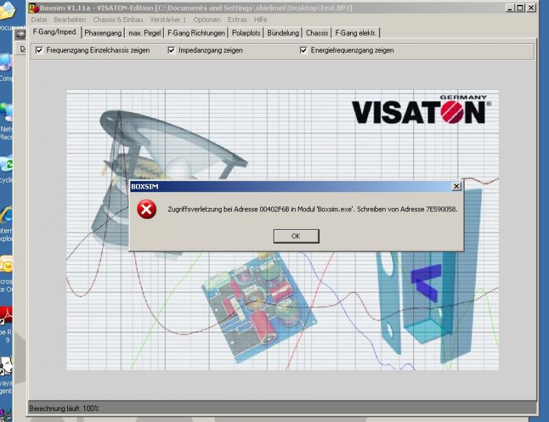

    Ich habe heute ein Projekt gebastelt in Boxsim, mit dem ich sehr seltsame Fehler kriege.
    Es handelt sich um eine sehr schmale Säule mit 2 FRS8 und einem Hochtöner auf der Schallwand und einem Seitenbass.

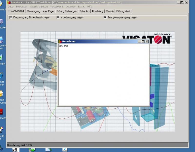

    Die Fronttreiber konnte ich noch normal eingeben, aber sobald ich einen seitlichen Treiber hinzufüge läuft die Berechnung und bleibt bei 100% stehen (siehe Bild1).
    Öffne ich dann den Chassiseditor oder die Projekteigenschaften und bestätige das mit OK kommt zusätzlich eine Fehlermeldung (siehe Bild2).
    Ich hab das Projekt schon neu erstellt mittlerweile, selbes Problem.
    Was ist da schief gelaufen?

    Sieht nach einem RAM Problem des Rechners aus

            Es muss irgendwie an dem Seitenbass liegen. Sobald ich Chassis 4 aus dem Projekt werfe, speichere, Boxsim schliesse und das Projekt wieder öffne funktioniert alles einwandfrei. Aber leider komm ich noch nicht drauf

                  Boxsim 1.11 (ohne a) hat einen Fehler gehabt, der genau das gleiche Symptom verursacht hat, wie von Dir geschildert. Dieser Fehler ist mit Version 1.11a abgestellt worden.
                  Ich weiß inzwischen allerdings, dass auch in Version 1.11a ein solcher Fehler noch auftreten kann, wenn auch wesentlich seltener.
                  Den Verdacht hatte ich schon öfter, lange Zeit konnte ich den Fehler allerdings nicht selbst herbeiführen, bis mir ein freundlicher User kürzlich ein solches Projekt geschickt hat. Das hier ist das zweite, allerdinsg scheint der genaue Grund etwas anders gelagert zu sein.
                  Boxsim 1.11a zeigt den Fehler reproduzierbar, wenn der in den Projekteigenschaften angegebene Frequenzbereich unter 400 Hz endet, was hier aber nicht der Fall ist.
                  Langer Rede kurzer Sinn: Du machst nichts falsch, der Fehler liegt an Boxsim.

                        Problem.prj wird jetzt korrekt gerechnet: Download Boxsim 1.11b
