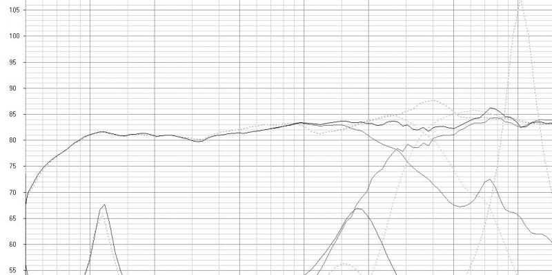

                • 10713
                Die Aria mit dem TI100 scheint im Grundton 3 dB nicht zu stimmen.
                Wenn du deine Punkte zusammenrechnest kommen wir nicht auf die drei dB.

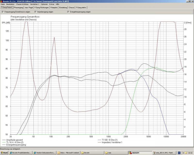

                ich habe mal die Aria TL und die Aria zusammen hier übereinandergelegt, sie sehen bis auf den Höcker der TL16 Ungenauigkeit bei 4 dB sehr ähnlich aus:
                könnte es sein dass Boxsim zusätzlich den Innenraum der Box mitberücksichtigen muss?

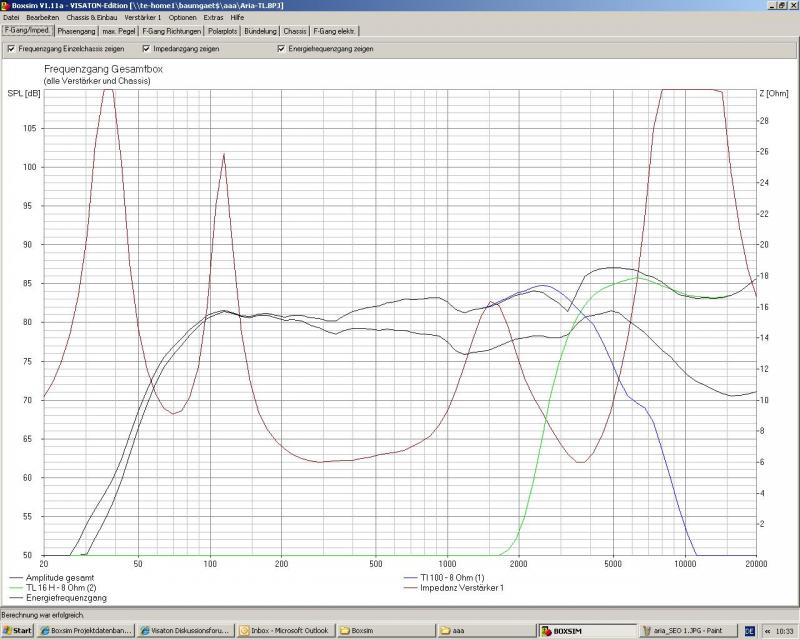

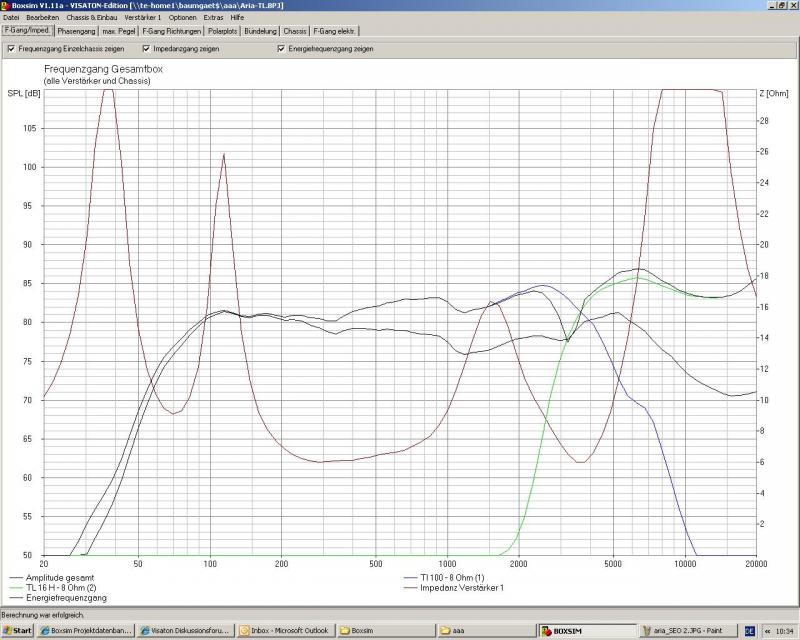

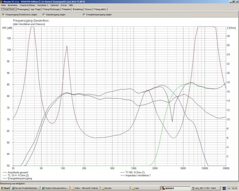

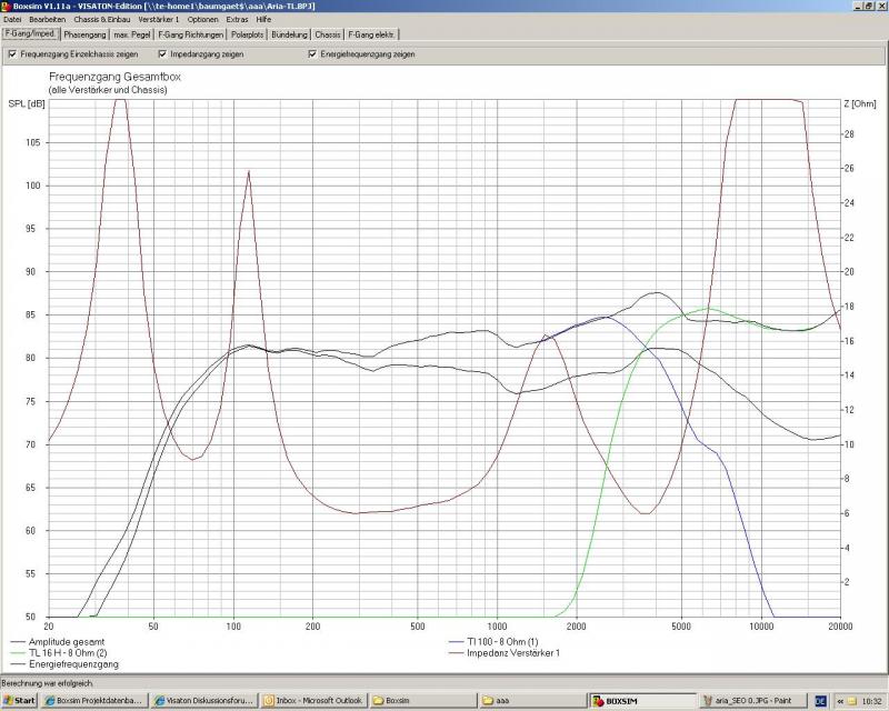

                        • 10713
                        In diesem Zusammenhang sollte vielleicht auch erwähnt werden dass Trennungen im Bereich oberhalb 4 bis 5 kHz extrem schwierig zu simulieren sind. Das erklärt die Ungenauigkeit der ARIA MHT und meiner ARIA TL. Die Wellenlängen werden so kurz dass kleinste Ungenauigkkeiten im SEO, Schallenstehungsort, Auswirkungen auf die Simu hat.
                        wollte diesen satz nochmals rausholen und mal die Simus dazu zeigen
                        der Schallentstehungsort ist jeweils Millimeterweise nach vorne gezogen
                        hier erkennt man eindeutig dass bei hoher trennung es extrem wichtig ist genau bei der Tiefenpositionierung des Hochtons zu sein. schon einen Millimeter versatz hat enorme auswirkungen.
