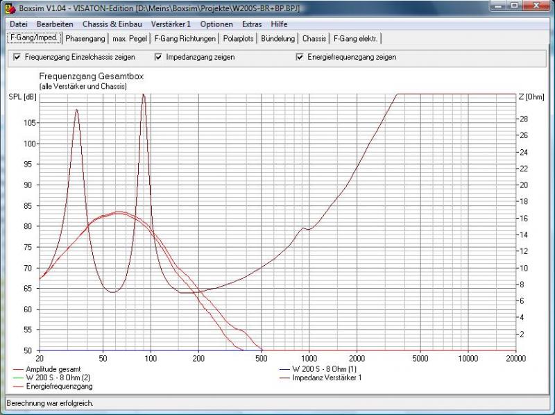

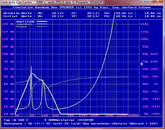

    Hallo!
    Ich habe mit dem W200S einen Bandpass simuliert. Ich bekomme allerdings bei identen Abstimmungen (Volumen, Tuningfrequenz, usw.) mit SPEAKER und BOXSIM unterschiedliche Ergebnisse - siehe Bilder.
    Es stellt sich jetzt die Frage, was stimmt den nun??
    Auf welches dieser Programme kann man sich den eher verlassen?

              Das anhängende Projekt liefert Ergebnisse, die der SpeakerPro-Simulation ziemlich nahe kommen. Folgendes ist anders:
              - Gemeinsames Außengehäuse abgeschaltet und alle Häkchen für Kantenbeugung gelöscht. SpeakerPro kann keine Kantenbeugung simulieren, also darf Boxsim das auch nicht tun.
              - Auf der Chassisdaten-Seite fälschlicherweise behaupten, die Daten kämen von einer unendlichen Schallwand. Dadurch unterläßt Boxsim die Schallwandrücksimulation von der VISATON-Messbox, denn SpeakerPro macht das auch nicht.
              - Auf der Seite "Gehäuse und Impedanz" das geometrische Volumen auf 10 Liter einstellen. Die nächste Boxsim-Version wird hier "rückwärtiges Volumen" stehen haben. Außerdem die Abstimmfrequenz auf 65 Hz hochsetzen, denn ich kann in der SpeakerPro-Simu kein Minimuum bei 60 Hz erkennen.
              Außerdem müssen die Resonanzgüten hochgesetzt werden, weil SpeakerPro offenbar von noch geringeren Verlusten ausgeht, als Boxsim, wenn man keine Dämmwolle eingibt. Dazu setzt man das Häkchen bei "explizite Eingaben für Luftlast und Resonanzgüten und setzt die Werte für Ql, Qbf und die Güte aufgrund von Verlusten im frontseitigen Kanal von 20 auf jeweils 40 hochsetzen.
              Dann sieht die Simu in Boxsim der von SpeakerPro ziemlich ähnlich.
              Nach meiner persönlichen Meinung ergibt sich daraus folgende Bewertung:
              - SpeakerPro simuliert immer auf der Schallwand, in der die Messdaten erstellt wurden. Hier ist Boxsim eindeutig im Vorteil. Im vorliegenden Fall macht das aber nur in einem kleinen Bereich mal mehr als ein dB aus, wäre also vernachlässigbar, zumal die Aufstellung im Wohnraum mit Boden, Wänden und Decke von beiden Programmen nicht simuliert wird.
              - SpeakerPro meint mit Resonanzfrequenz offenbar etwas leicht anderes als Boxsim. In Boxsim ist damit die Resonnanzfrequenz der vorderen Kammer gemeint, wobei der Treiber als steife Wand betrachtet wird. Den Unterschied siehtman nicht nur an der Lage des Minimums sondern auch des unteren Maximums.
              - Boxsim bezeichnet das rückwärtige Volumen eines Bandpasses irreführend als "Volumen geometrisch" - Ich gelobe Besserung, s. o..
              - Ich kann derzeit nicht bewerten, wann die sehr geringen Gehäuse- und Strömungsverluste, die SpeakerPro annimmt, in der Praxis realistischer sind als die etwas stärkeren Verluste, die Boxsim auch noch für ungedämpfte Gehäuse annimmt.

                Danke für die Infos und so.
                Das mit dem Volumen erklärt einiges. Auch ohne weitere Modifizierungen, bekomme ich jetzt ähnliche Ergebnisse mit den 2 Programmen.
