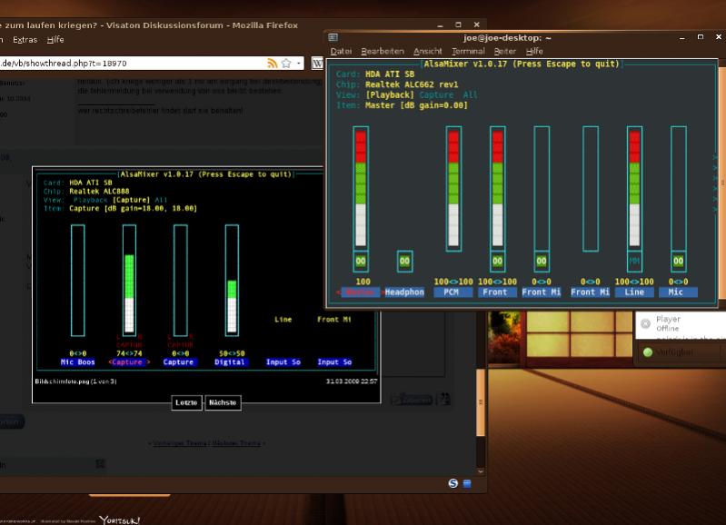

                  Vielleicht stimmt etwas mit den Mixereinstellungen nicht?
                  Code:
                  alsamixer -c0
                  Mit F3 kannst du die Ausgänge bearbeiten, mit F4 die Eingänge. Input-Source muss korrekt ausgewählt sein und die Verstärkung einen sinnvollen Wert haben. Mit den abgebildeten Einstellung klappt es bei mir problemlos.

                    die einstellungen in arta und wine sahen bei mir genauso aus, mein mixer ist allerdings etwas anders - hier mal ein screenshot:

                      Und die Capture-Settings im Mixer (F4)?
                      Du könntest noch versuchen, eine der unten aufgeführten Optionen beim Booten an den Treiber zu übergeben.
                      Code:
                       ALC662/663
                                3stack-dig     3-stack (2-channel) with SPDIF
                                3stack-6ch     3-stack (6-channel)
                                3stack-6ch-dig 3-stack (6-channel) with SPDIF
                                6stack-dig     6-stack with SPDIF
                                lenovo-101e    Lenovo laptop
                                eeepc-p701     ASUS Eeepc P701
                                eeepc-ep20     ASUS Eeepc EP20
                                m51va          ASUS M51VA
                                g71v           ASUS G71V
                                h13            ASUS H13
                                g50v           ASUS G50V
                                auto           auto-config reading BIOS (default)
                      Das machst Du, indem du die Datei /etc/modprobe.d/alsa-base mit root-Rechten bearbeitest:
                      Code:
                      sudo gedit /etc/modprobe.d/alsa-base
                      Dort trägst Du dann ganz unten z.B.
                      Code:
                      options snd-hda-intel model=3stack-dig
                      oder
                      Code:
                      options snd-hda-intel model=lenovo-101e
                      und so weiter ein. Dann speichern und neu booten. Eine der Konfigurationen wird für Deine Soundkarte am besten passen, auch wenn der Name nicht unbedingt darauf hindeutet. Bei mir musste ich z.B. model=targa-dig eintragen, obwohl mein Notebook von MSI ist.
                      Wenn das nicht hilft, weiß ich leider auch nicht weiter.
                      Ciao, Elam

                        ich werde die einstellungen mal ausprobieren, wenn ich zeit habe. besonders dringend ist es nicht, da das messen mit der 2. soundkarte jetzt ja auch klappt und alle normalen linux-anwerndungen mit der soundkarte richtig funktionieren.
                        so sieht der mixer für die aufnahme aus:
