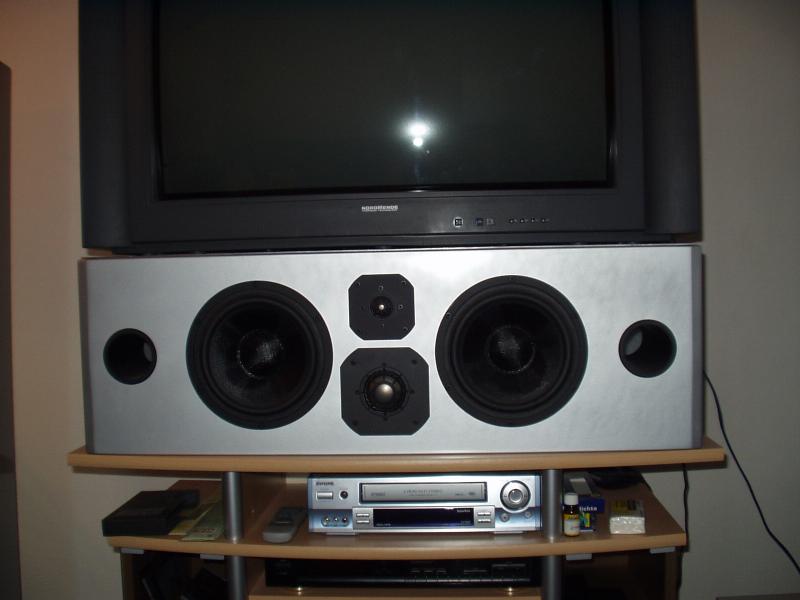

    Habe mir einen passenden Center für meine Atlas Compact MKII gebaut.
    Beckomme aber keinen gescheiten Frequenzgang hin.
    Habe die Weiche der alten Audience GF übernohmen.Da ich die Anordnung der
    Chassis und der Box auf meine bedürfnisse geändert habe war der Frequenzgang
    katastrofal.Mit meinen Laien Kentnissen habe ich es so eigenmassen hin beckommen.Das Volumen und die 2 Bassreflexrohr Br 15.34 habe ich 1:1 übernommen.
    Könnte einer von Euch sich die Weiche anschauen und gegenfahls ändern ?
    Wäre für Eure Hilfe dankbahr.

            Der TV Rack ist 56cm hoch und der Fehrnseher ist nicht mehr vorhanden.Da eine Leinwand dazugekommen ist.
            Es ist ein älteres Bild.
            Die BR sind jewals in einen Volumen links und rechts von den GF 200 an der vorderen Schallwand montiert.Der Abstand ist jewals 8cm von der Seitenteil und von dem Boden aus 15 cm.

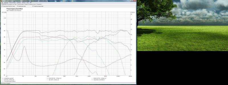

                  So, hab jetzt etwas rumgebastelt. Zuerst hab ich versucht, die Hauptlautsprecher mit Boxsim nachzusimulieren:
                  Dabei dachte ich... naja, die Beschaltung ist nach heutigen Gesichtspunkten...
                  ...diskussionsbedürftig.
                  Hmm. Nächster Versuch, die aktuelle Atlas Compact MKV:
                  Gut. Habe die Weiche für Hoch- und Mitteltonkalotte dann 1:1 in den Center übernommen, dessen Beschaltung ansatzweise (seeehr entfernt) von der Audience GF inspiriert war. Nach einigem Rumtüfteln kam dann das dabei raus:
                  Und nochmal der Vergleich der Summenkurven Atlas Compact MKV (gestrichelt) und Center (durgezogene Linie):
                    In der Datei des Centers ist im Weichenzweig des tiefer getrennten GF200 ein Widerstand mit dem Wert 4,7Ω. Dieser dient zur Anpassung der Phase zwischen den beiden TTS und ist somit auch für das seitliche Abstrahlverhalten mitverantwortlich. Mit dem Wert kann noch experimentiert werden, sollte aber nicht größer ausfallen, da sonst der resonanzbehaftete Anteil des GF zu wenig bedämpft wird und evtl hörbar die DSM50FFL beeinflusst.
                    Ich hoffe eine sinnvole Basis für weitere Experimente gechaffen zu haben.

                      Habe an meinen Center Weiche noch ein bischen gebastelt.
                      Habe den Frequenzgang so ziemlich grade hingekriegt.
                      Glaube aber das der DSM 50 FFL zu tief angebunden ist.
                        Ich habe alle drei Simudateien in meinem obigen Post angehängt.
                        Zu deiner neuen Simudatei: Lass bitte die Frequenzbereiche der TTs und der Mitteltonkalotte nicht so weit überlappen, im Einsatzbereich der DSM50FFL trägt der höher getrennte GF200 noch fast zur Hälfte des Schalldrucks bei, das sollte so nicht sein! Lieber auf das letzte Quäntchen Linearität auf Achse verzichten, als das Risiko einzugehen, daß sich die einzelnen (und sehr hochwertigen) Chassis gegenseitig negativ beeinflussen!
                        Und nie vergessen: Es ist und bleibt eine Simulation! Wenn man auf perfekte Linearität trimmen möchte, kommt man um den Einsatz von Messtechnik nicht rum, auch wenn Boxsim sehr genau arbeitet, es hat auch Grenzen!
