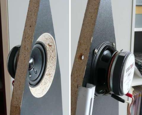

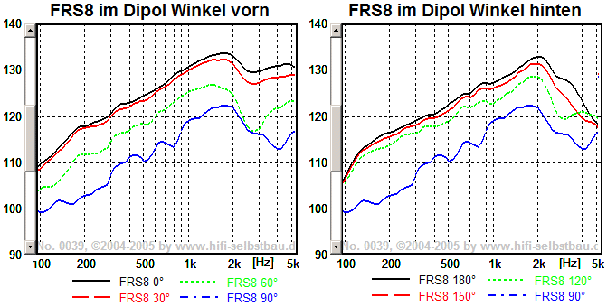

Der FRS8 wurde nach den vorhergehenden Erkenntnissen von hinten in eine schmale offene Schallwand eingebaut und gemessen. Der Frequenzgang muss noch mit einem Tiefpass erster Ordnung bei 200 Hz "waagerecht" gezogen werden. Dann ergibt sich weitestgehend konstante Direktionalität (CD) von 200-2000 Hz. Die darunter montierten W250 liefern diese CD bereits von 50-200 Hz. Ab 2 kHz übernehmen zwei Mini-Kalotten Rücken an Rücken. Die sind leider nicht von Visaton.
Als Endergebnis erhoffe ich mir einen Dipol, der auch zur Seite und nach hinten "richtig" ist.
Die Frequenzgänge sind mit 1/3 Oktave weichgezeichnet, um besser vergleichen zu können.
