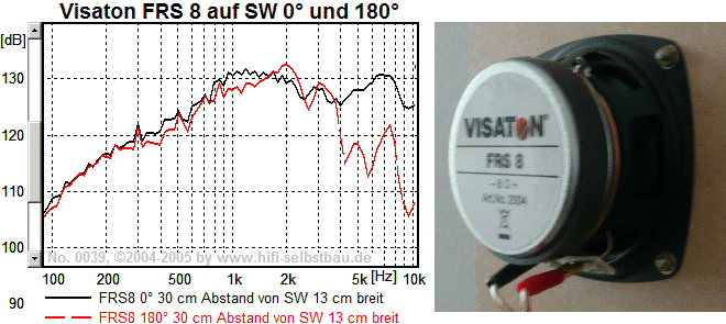

                Nur zur Information, weil ich das mal gemessen habe: Die Abbildung zeigt die Abstrahlung des W250 nach vorn und hinten auf einer quadratischen Platte 27x27 cm. Wie von Dir bereits richtig abgeschätzt ist bis 600 Hz alles in Butter, danach gibt es ein kleines Wechselspiel und ab >2 kHz ist die Vorderseite konstant im Vorteil. Einschränkend muss ich sagen, dass die Messung nur auf Achse vorliegt. Wie es unter 30° 0der 60° aussieht ...???

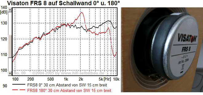

                  Ich habe jetzt den FRS 8 auf einer 15 cm breiten offenen Schallwand gemessen. Der Unterschied zwischen 0° und 180° ist ab 1 kHz doch sehr deutlich. Interessanterweise passen die Winkelmessungen jeweils gut zu "ihrer" Schallwandseite. Das heißt z. B., dass der Buckel bei 2 kHz bei 135 ° formgleich vorhanden ist. Nur zwischen 80° und 100° entstehen Überschneidungen. Wodurch dieser Buckel bei 2 kHz genau entsteht, ist mir aber noch nicht klar. Selbst für eine Viertel-Wellenlängen-Resonanz zwischen Membran und Korb sind die entsprechenden Maße des FRS um einen Faktor 2 zu klein.
                  Rudolf
                    • 10991
                    Die Überhöhung entsteht vermutlich durch eine Beugung am Magneten.
                    Ich habe festgestellt dass je kleiner der Magnet desto weiter hinten ist der Buckel.
                    Ja größer der Magnet desto tiefer und sanfter war der Buckel.
                    Meine TL8f50 waren ideal geeignet durch den großen Magneten.
                    Entweder ein chassis einen Neodynmagneten, oder einen besonders großen Magneten verwenden.

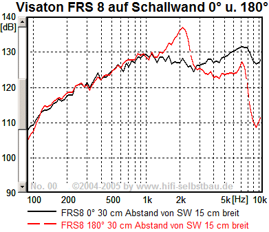

                          Nach mehreren Versuchen, den Magneten akustisch zu verbreitern oder zu verlängern - die alle die 2 kHz Spitze nicht beseitigten - habe ich die Montage des FRS8 verändert. Statt ihn von vorn in eine 18 mm Multiplex mit hinterer Ausfräsung zu montieren, setzte ich ihn von hinten gegen eine 3 mm Hartfaserplatte. Der Unterschied spricht für sich:
                          Rudolf
                            • 10991
                            somit ist es bei deinem fall NICHT der magnet sondern eine akustische veränderung an der schallwand selbst. interessant!!!!!!!!!!!!!!!!
