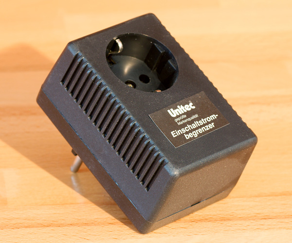

    Gegen die hohen Anlaufströme von Netzteilen, Motoren usw. hilft ein elektronischer Einschaltbegrenzer. Damit habe ich eine Accuphase - Endstufe betrieben, da auch ständig beim Einschalten die Sicherung rausflog. Das Teil kann bis 16 A und kostet im Baumarkt ca. 30 Euro.

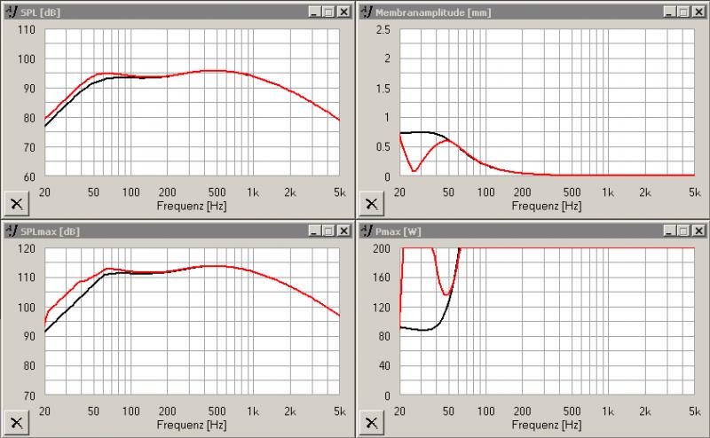

        Hallo greenstan99, Du sprichst immer wieder von einem Subsonicfilter. Wollte nur mal sagen, daß dieses bei geschlossenen Gehäusen mit einer Güte von über 0,707 praktisch nicht mehr notwendig, bzw. in Anbetracht der maximalen Tiefbassausbeute sogar kontraproduktiv ist! Den Aufwand kannst Du dir daher sparen.
        Ich hab mal die Simulationsgrafik des GTI in 160l CB (schwarz) und 160l BR mit einer Abstimmfrequenz von 25Hz (rot) angehängt. Auf den Diagrammen sieht man den zu erwartenden F-Gang (oben links), den Membranhub bei 2,83V (oben rechts), den zu erwartenden Max-Pegel unter Berücksichtigung des Membranhubs und der elektrischen Eingangsleistung, die ich mit 200 Watt in AJHorn eingegeben habe (unten links) und die Belastbarkeit im Frequenzverlauf (unten rechts).
        Dabei sieht man, daß unterhalb von 40Hz der Membranhub nicht mehr ansteigt, was zu obiger Behauptung bezüglich des Subsonicfilters führt. Auch ist zu erkennen, daß bei 40Hz schon etwa 100Watt genügen, um das Chassis die 5,5mm X-Max auszulenken. Wenn man von einer maximalen Auslenkung von 10mm ausgeht, reichen ca. 300 Watt.

          Hier gibt es ein solches Gerät in der Bucht:
          http://cgi.ebay.de/Einschalt-Anlauf-...1%7C240%3A1318

            Dank für den Tipp, aber bin Eidgenosse und somit würde mich das nette Ding auf ca. 87 Euro kommen
