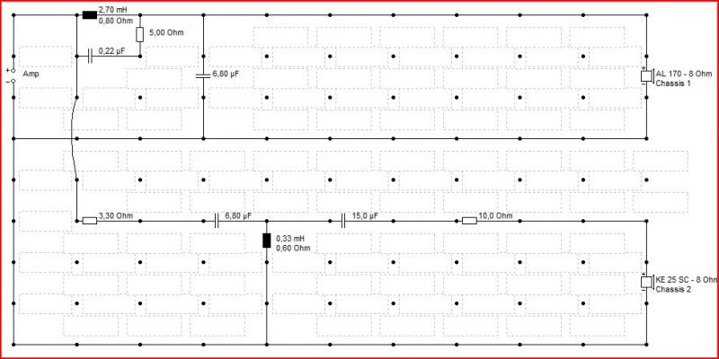

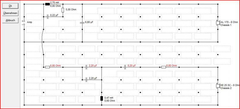

    Ich finde zwar, dass walwals Weichenvorschlag gut funktionieren wird, es geht aber billiger. Das untenstehende Projekt ist im Ergebnis quasi identisch und grob 5,- € billiger.
    P.S.: Hab gerade gemerkt, dass man die 2x2,2µF auch durch 4,7µF ersetzen kann. Der Unterschied ist minimal. Dann sind es sogar 3 Bauteile weniger.
      fast identisch als mein vorschlag (#10), den f-gang so zu sagen auch...
        • 28330
        Es geht nichts über Teamarbeit. Prima.
        Jetzt sollte Visaton das mal messen, habe F.H. mal den Vorschlag gemacht.
        Jama, die Version von Uwe buckelt im EFG nicht, genau so wie meine, aber mit der einfacheren Weiche. Deine Version ist etwas "buckliger".
        Am besten gefällt sie mir in 10 Liter geschlossen mit Uwes Weiche. Bass macht der Sub. Ohne BR-Kanal kommt weniger MT-Schmutz aus der Box. Die TT-Spule gibt es nicht bei Visaton, sie kann aber leicht abgewickelt werden. Oder man geht fremd.
        Wer will, kann auch 2,4 mH Ferrit nehmen, der Wirkungsgrad wird besser, der HT wir etwas weniger gebremst. Mehr Simu bringt wohl nichts mehr, nur noch Aufbau und Messung.

          die spule von uwe mit eine Mundorf H-Rollenkernspule wechslen...
          M-h100-270 2,7mH 0,24ohm 1,00mm 100W 40 x 38mm EUR 9,40
          von 2,7 runter auf 2,4 bringt wohl nicht viel.
            • 28330
            Mundorf, IT, Visaton......egal
              mir ging es weniger über die marke sondern eher über die elektriche werte der spule...
                • 28330
                Mir auch
                Nachtrag: Das Volumen um den Al 170 sollte mit 3 cm dicker Akustiksteinwolle oder Basotect auf den Wänden gegen Reflektion versehen werden. Der Rest kann mit Sonofil gefüllt werden.
