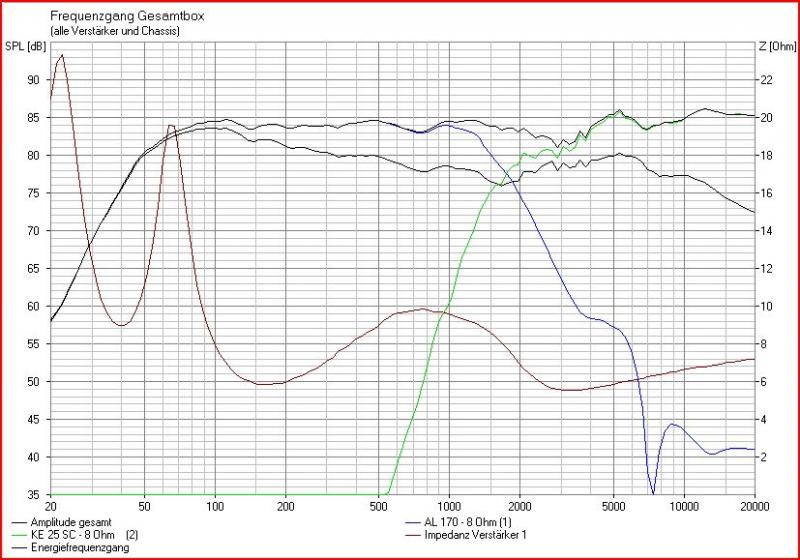

    Ich habe zur Zeit die Bijou. Da zu Weihnachten ein Flachbild-TV an die Wand kommt, müssen die Bijous weichen. Eventuell werden die durch eine Version mit dem Al 170 ersetzt. Relativ flach unter den TV. Oder zum Hören daneben, ist etwas knifflig aus Raumgründen.
    Die Simu stelle ich hier mal vor, sie orientiert sich an der Bijou, ist aber etwas satter im Grundton und wesentlich belastbarer. Die Al tun mir immer so leid

    Hallo Walwal
    Hab mir deine Simu mal angesehen. Sieht nach meinem bescheidenen Halbwissen sehr gut aus auch unter winkel.
    Hier noch mal eine Version ohne Saugkreis. Ist insgesamt etwas ausgeglichener allerdings mit etwas weniger Pegel im MT-HT Bereich.
    Bündelung sieht etwas besser aus. Aber obs letztendlich besser klingt muss man sowieso erst mal hören.

              Diese Box soll speziell für Heimkino mit Subwoofer verwendet werden. Die normale Bijou ist nicht pegelfest genug. Ich denke auch , dass CB besser passt und klingt. Bei der Original-Bijou kommt laut Test etwas Mittelton aus dem BR-Kanal.

                die von mir simulierte einfache weiche bijou 170

                  Hier ein optimierter Weichenvorschlag:

                    imho,wenn im regal, ob walwal oder timo, gibt es zuviel grundton...
                    wenn frei stehend,geht es auch ohne saugkreiss am ke25
                      • 28707
                      Ja, aber
                      sie wird mit Sub betrieben, da kann man das wegregeln. Und baut man sie CB, ist es auch besser.
                      Der Saugkreis verhindert den Anstieg im Energiefrequenzgang, genau dafür wurde er gemacht, sonst kann es zu hart klingen.
