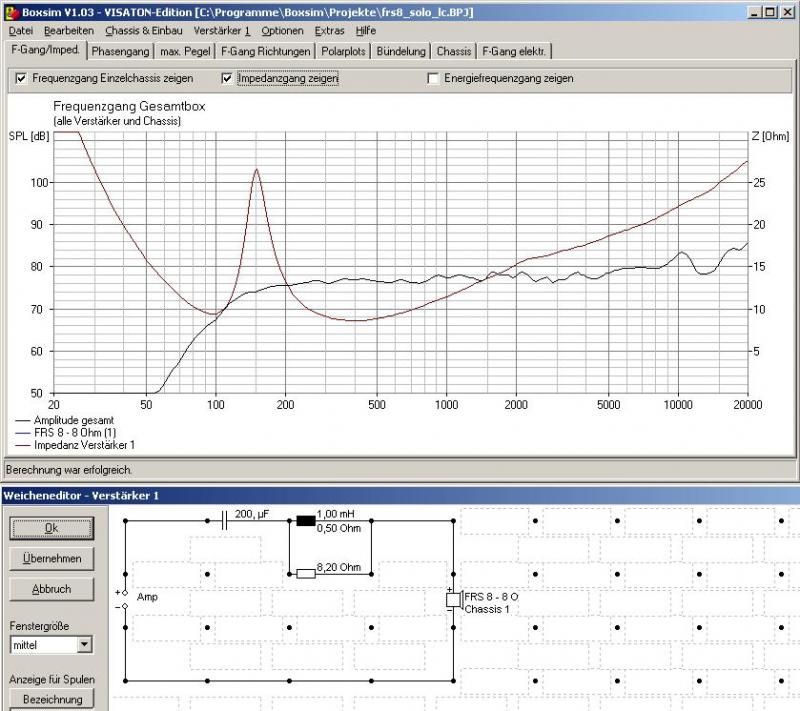

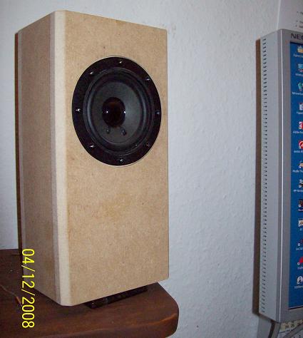

    Bin heute auf den Trichter gekommen, meine PC-Böxlies mit dem FRS8 im oberen Frequenzbereich etwas anzupassen.
    Bisher habe ich die Böxlies als Sateliten ohne weitere Beschaltung einfach machen lassen, aber weil mir der Klang etwas unstimmig erschien, habe ich mit Boxsim ein wenig herum probiert, um der möglichen Ursache auf die Schliche zu kommen. Und siehe da, in knapp 2 Litern geschlossen (wie in meinen Sateliten) macht sich der recht starke Anstieg des Frequenzganges des FRS8 vermutlich nachteilig bemerkbar. Deshalb habe ich einen Sperrkreis aus Spule und Widerstand vor den FRS8 geschaltet, um den Anstieg ab etwa 1kHz nach oben hin etwas zu dämpfen. Den Kondensator im Sperrkreis habe ich absichtlich weggelassen, weil er die Frequenzen am oberen Ende nur wieder hochziehen würde, was mir für den FRS8 nicht sinnvoll erscheint. Genau genommen ist meine Beschaltung deshalb wohl eher ein 6dB Tiefpass (Spule) mit parallel geschaltetem Bypass (Widerstand).
    Wie auch immer - meine Sateliten klingen mit diesem Tiefpass-/Bypass-Dingens vor dem FRS8 deutlich ausgewogener. Lang lebe Boxsim. Und meine 10-Kilo-Grabbelkiste, wo tatsächlich die passenden Bauteile drin lagen.
    So, und nun würde ich ja gerne ein Bild von der Box und der Simu hier einstellen, raffe aber nicht, wie. Hole ich nach, sobald ich´s rausgefunden hab.

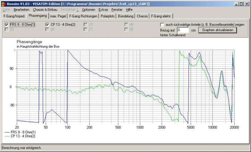

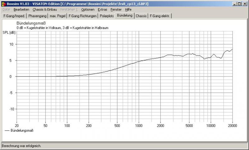

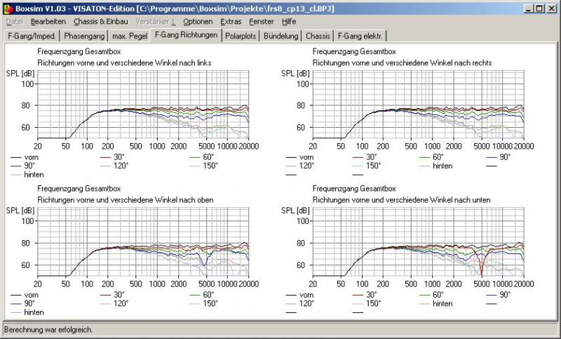

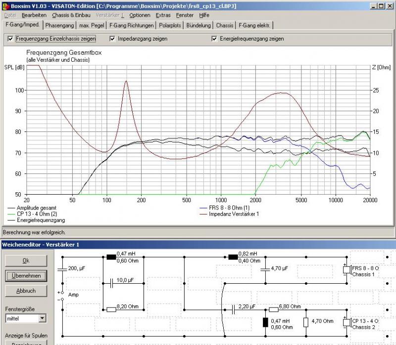

                Vor dem PC ist es in Ordnung wie gesagt. Weil ich aber recht häufig vom PC aufstehe und dabei die Schreibtisch-Anlage vor sich hin dudeln lasse, frage ich mich natürlich auch, ob ein zusätzlicher Hochtöner eine Verbesserung zumindest unter Winkeln, also im Bündelungsverhalten bedeuten könnte und auf diese Weise den Klang im ganzen Zimmer etwas auffrischen würde. In der PC-Box VOX 80 hat Visaton den CP13 als Hochtöner zur Ergänzung der FRS5 eingesetzt, und der VOX 80 wird ein gutes Klangbild nachgesagt. Natürlich hinkt der Vergleich meiner Satteliten zur VOX 80, aber mit Blick auf eine mögliche Verbesserung des Abstrahlverhaltens reizt es mich schon, diesen Hochtöner in meine Satteliten einzubauen. Zumal er auch preislich in den Rahmen passen würde.
                Ich habe deshalb noch mal Boxsim zu Rate gezogen und ein wenig herum simuliert. Herausgekommen sind ein 12dB-Hochpass für den CP13, ein 12dB-Tiefpass für den FRS8 und ein diesmal vollständiger Sperrkreis moderater Wirkung, der jedoch beiden Filtern vorgeschaltet ist, also nicht nur dem FRS8. Bei der Ermittlung der Bauteile habe ich versucht, neben dem Frequenzgang bei Null Grad vor allem den Energiefrequenzgang im Auge zu behalten und einen möglichst sanften, also stufenlosen Übergang der Schallbündelung vom FRS8 zum CP13 zu erreichen. Das Gehäuse wird nicht verändert. Der Hochtöner soll möglichst nahe unter dem FRS8 angeordnet werden.
                Besser als die unten eingefügte Simulation bekomme ich es ohne Hilfe nicht hin. Vielleicht wirft ja einer der Wissenden mal einen Blick drauf, ob mein Ansatz tatsächlich zu einer Verbesserung der tonalen Ausgewogenheit im Raum führen könnte.
