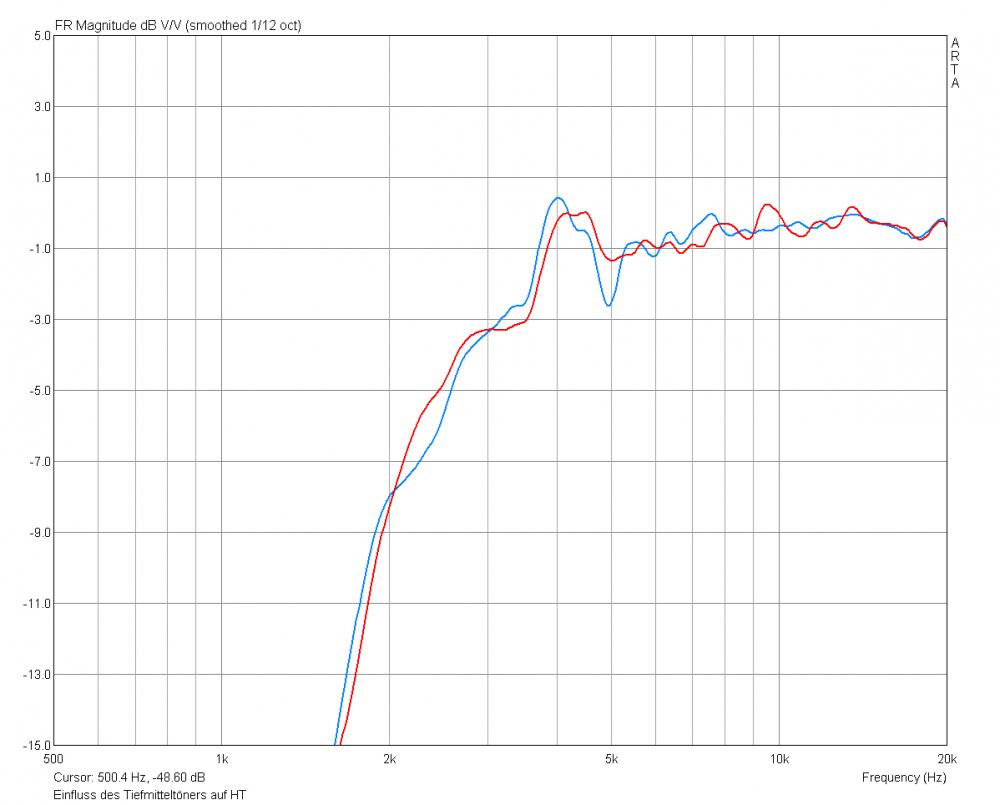

      Wie sagt mein Kollege immer: "Schön, dass wir drüber gesprochen haben". Manchmal ist es einfach ganz gut, die Fragen auch auszuformulieren: Warum gibt's Störungen beim HT und nicht beim TT? Tja, weil nur der Schall des HT den Einfluss des TT spürt...
      Um das zu überprüfen, habe ich den AL130 mal abgeklebt und den HT im Vergleich abgeklebt (blau) und offen (rot) gemessen (Bild). Zumindest im Superhochtonbereich scheint der TT verantwortlich für die Welligkeit zu sein, was ja Boxsim nun wirklich nicht berücksichtigen kann. Was ich mir aber immer noch nicht erklären kann, sind der Einbruch bei ca. 3 kHz und der Buckel bei ca. 4 kHz. Da sollte die Schallwand mitspielen und das sollte Boxsim doch eigentlich berechnen können...

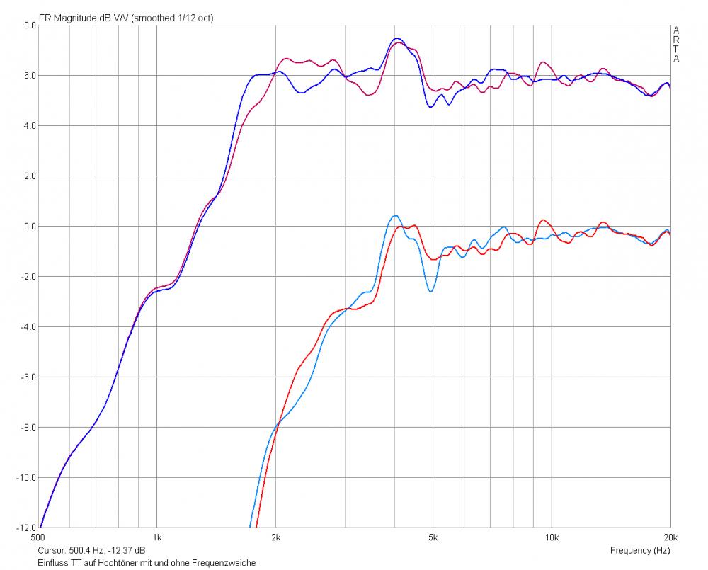

          So, Kollegen,
          ich für meinen Teil kann das Thema mit Erkenntnisgewinn abschließen: Die Welligkeit im sHT-Bereich kommt im Wesentlichen vom Einfluss des TMT auf den Frequenzgang des HT (Bild 1). Nachdem ich mir die Simu erneut angesehen habe, komme ich zu dem Schluss, dass Boxsim die Welligkeiten im Bereich zwischen 2 und 5 kHz doch mit hinreichender Genauigkeit vorhersagt - Kompliment! (Bild 2)
          Also, mit der Messung bin ich jetzt vollauf zufrieden - mit Boxsim war ich es eh schon! jetzt geht's an weitere Projekte...
