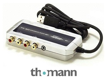

    ich möchte mein Messsystem mobil machen und suche eine gute 24bit/96kHz USB-Soundkarte.
    Es wird wahrscheinlich auf die M-Audio Transit hinauslaufen. Jetzt habe ich jedoch eine Karte "gefunden", die eine Alternative sein könnte:
    EDIROL UA-1EX
    Die gibt es z.B. hier:
    Ausführliche Produktinformationen zu Edirol UA-1EX bei Thomann
    Als großen Vorteil gegenüber der Transit würde ich die Chinch-Anschlüsse sehen. Diese 3,5mm Klinkengeschichte ist auf Dauer nicht das Wahre.
    Nachteil wäre, dass die Empfindlichkeit des LineIn direkt am Gerät regelbar ist. Das dürfte ein Problem für die Pegelkalibrierung sein.
    1. Frage: Hat jemand von Euch Erfahrungen mit der EDIROL UA-1EX sammeln können?
    2. Frage: Gibt es Erfahrungen mit HobbyBox in Zusammenarbeit mit der Transit oder der EDIROL?

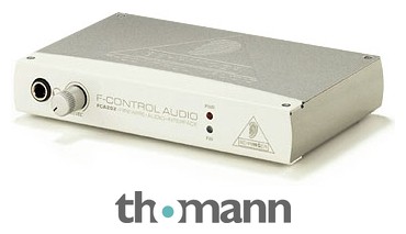

      Von Behringer gibt es noch eine interessante Alternative - eine FireWire-Box für knapp 100 Euronen:
      Ausführliche Produktinformationen zu Behringer FCA202 F-Control Audio bei Thomann
      Scheint eine ziemlich robuste Angelegenheit zu sein. Da bräuchte ich aber noch eine PCMCIA FireWire Karte, was wieder weniger schön ist.
